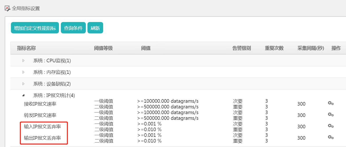

请问全局指标中的输入/出ip报文丢弃率分别指的是什么意思?麻烦详细说下

输入IP报文丢弃率(%) 设备丢弃输入IP报文量占设备IP报文输入量的百分比。
输出IP报文丢弃率(%) 设备丢弃输出IP报文量占设备IP报文输出量的百分比。
就是系统接口下,dis inter xxx
看到的lose包
