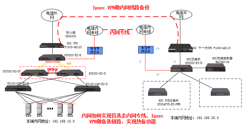

如图所示:左边拓扑中,直连防火墙的交换机S5530C-EI-AC,需要如何设置能够实现内网用户首先走内网专线,当内网专线断开时,走防火墙VPN通道;内网专线恢复后,走内网专线。

写条主备路由
http://www.h3c.com/cn/d_202104/1404045_30005_0.htm#_Toc70503466 1.6.2 静态路由与BFD联动(直连)配置举例 1. 组网需求 · 在Switch A上配置静态路由可以到达120.1.1.0/24网段,在Switch B上配置静态路由可以到达121.1.1.0/24网段,并都使能BFD检测功能。 · 在Switch C上配置静态路由可以到达120.1.1.0/24网段和121.1.1.0/24网段。 · 当Switch A和Switch B通过L2 Switch通信的链路出现故障时,BFD能够快速感知,并且切换到Switch C进行通信。 2. 组网图 图1-3 静态路由与BFD联动(直连)配置组网图 设备 接口 IP地址 设备 接口 IP地址 Switch A Vlan-int10 12.1.1.1/24 Switch B Vlan-int10 12.1.1.2/24 Vlan-int11 10.1.1.102/24 Vlan-int13 13.1.1.1/24 Switch C Vlan-int11 10.1.1.100/24 Vlan-int13 13.1.1.2/24 3. 配置步骤 (1) 配置各接口的IP地址(略) (2) 配置静态路由和BFD # 在Switch A上配置静态路由,并使能BFD检测功能,使用双向检测方式。 <SwitchA> system-view [SwitchA] interface vlan-interface 10 [SwitchA-vlan-interface10] bfd min-transmit-interval 500 [SwitchA-vlan-interface10] bfd min-receive-interval 500 [SwitchA-vlan-interface10] bfd detect-multiplier 9 [SwitchA-vlan-interface10] quit [SwitchA] ip route-static 120.1.1.0 24 vlan-interface 10 12.1.1.2 bfd control-packet [SwitchA] ip route-static 120.1.1.0 24 vlan-interface 11 10.1.1.100 preference 65 [SwitchA] quit # 在Switch B上配置静态路由,并使能BFD检测功能,使用双向检测方式。 <SwitchB> system-view [SwitchB] interface vlan-interface 10 [SwitchB-vlan-interface10] bfd min-transmit-interval 500 [SwitchB-vlan-interface10] bfd min-receive-interval 500 [SwitchB-vlan-interface10] bfd detect-multiplier 9 [SwitchB-vlan-interface10] quit [SwitchB] ip route-static 121.1.1.0 24 vlan-interface 10 12.1.1.1 bfd control-packet [SwitchB] ip route-static 121.1.1.0 24 vlan-interface 13 13.1.1.2 preference 65 [SwitchB] quit # 在Switch C上配置静态路由。 <SwitchC> system-view [SwitchC] ip route-static 120.1.1.0 24 13.1.1.1 [SwitchC] ip route-static 121.1.1.0 24 10.1.1.102

静态路由,加优先级吗
zhiliao_uU1eEK 发表时间:2021-06-21
可以加优先级,最好在track下接口状态

写浮动路由就行了,很简单
是的

是不是找对端的内网网段,像两个方向写下一跳地址,设置下优先级就行?
是的
叫我靓仔 发表时间:2021-06-21
可以配置路由优先级来实现主备。
其次可以配置NQA或BFD检测来实现检测目标IP故障后触发track与路由进行切换。
