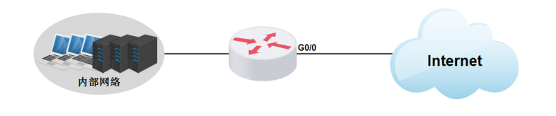

1.2 配置需求及实现的效果
路由器作为企业网络的出口路由器,要实现WAN口配置静态IP上网。此案例中,运营商给的公网地址为1.1.1.1,网关为1.1.1.2,内网地址段为192.168.0.1/23,运营商的DNS地址为5.5.5.5和6.6.6.6
2 组网图
3 配置步骤
