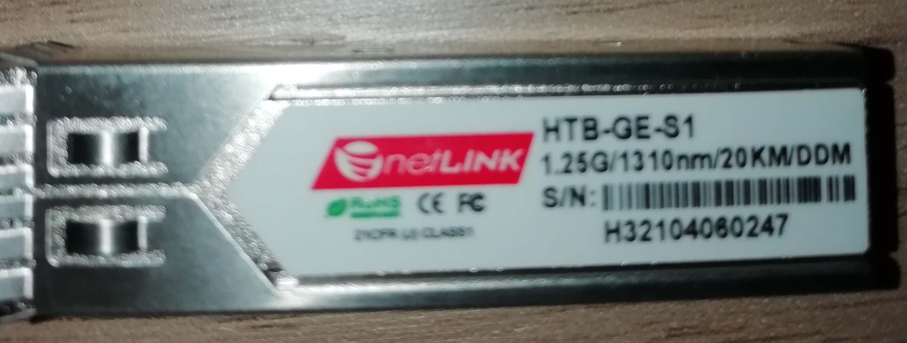

求助,两个H3C交换机分别插上光模块,用光纤跳线相连后,两端的电脑无法ping通;而两台电脑通过网线插在同一个交换机的电口上时、是可以ping通的
两台交换机的型号分别是:
H3C S1210F-HPWR ;
H3C S1209F
光模块的照片如下:

面板上对应的灯不亮,这个是不是交换机和模块不兼容啊?官网有没有和光模块的兼容性列表呀? 查了下,S1210F-HPWR这个型号应该是傻瓜交换机,。http://www.h3c.com/cn/d_201812/1140757_30005_0.htm

适配关系可问下售前,一般都建议使用华三自己的光模块

以下是光模块相关信息的查询命令,请悉知:
[H3C]display transceiver manuinfo interface //查看光模块生产厂家信息
 [H3C]dis transceiver interface GigabitEthernet 1/0/1 //查看光模块的信息
[H3C]dis transceiver diagnosis interface GigabitEthernet 1/0/1 //查看光口的收发情况
 [H3C]dis transceiver alarm interface GigabitEthernet 1/0/1 //查看光口的告警信息
光口不亮,以下是排查要点,请参考:
1、检查光模块是否能被设备读取并识别。
2、检查光路的衰减是否在正常的阈值范围内。
3、检查光纤的收、发是否接反了。
4、检查本端和对端的光模块类型、速率、波长、距离是否一致。
5、检查本端和对端的物理端口的速率、双工模式是否一致。
