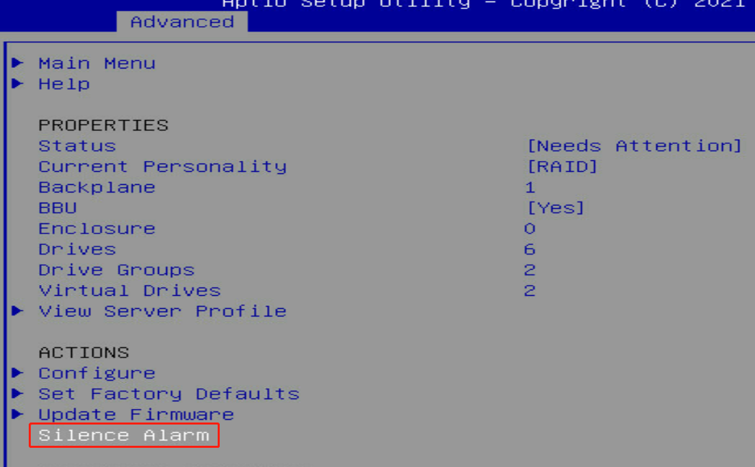

平哥 六段
粉丝:8人 关注:2人
貌似这个选项也可以。我没试,因为我的机器没报警。有报警的同学可以试试,如果好用,上来回复下,谢谢!
