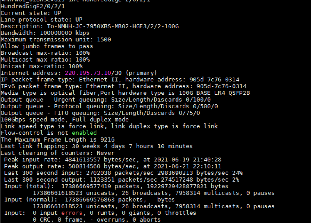

百G接口,2G的流量,利用率达到24%。正常吗?

接口流量单位是byte/s,换算成bit/s需要*8,也就是2983690213*8=23869521704bit/s=23.9Gbit/s,显示为24%正常。
23.9啊,23869521704bit/s,也就是23,869,521,704bit/s,这不就是23.9Gb/s

您好,主要看业务了,如果是业务量不大,就是正常的
接口流量是2983690213/1000000000*8=23.9G,24%正常
