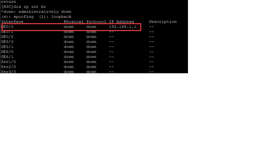

就只是非常简单的配了两个IP地址,但是发现路由器G0/0接口死活启用不了,接口状态一直是down,各位大神知道是什么原因么

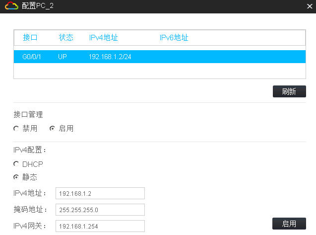

配置一下PC那侧的网卡和IP,右键-配置要把网卡启用。
接口管理启用可以了,谢谢

Pc网卡开启了吗?
恩恩,开启了,好了,谢谢

对该接口使用shutdown/undo shutdown试下,或者重启下设备?
好像很多人有这种情况。
好了,谢谢
