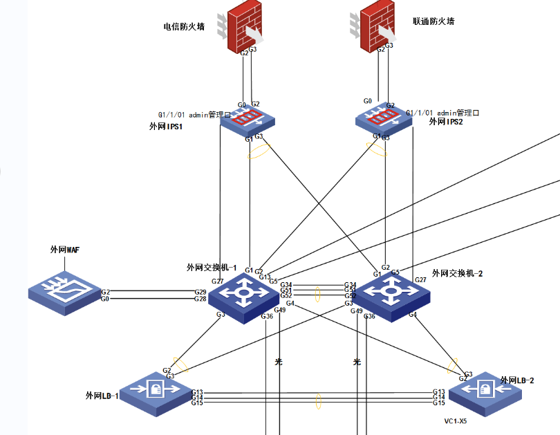

waf w2040旁挂在交换机 waf的eth2旁挂到交换机29口,防护模式是 旁路监控,,
系统当前版本:Version 3.10 ESS 6702p06,
升级历史:ESS 6701p01----》ESS 6702p01------》ESS 6702p06,前两个版本接口eth2 都有流量,升级到ESS 6702p06就没有流量了,
尝试重启,重启过程中接口eth2灯闪烁有点流量,重启完成后接口eth2没流量,状态未连接

没有流量的话排查下交换机接口是否被stp阻塞了,接口状态是否为up,是否有crc错包。
已解决,在配置-接口配置里边,我启用了stp和端口监测,都禁用后,接口恢复正常

升级版本后接口不可用,以下是排查要点,请参考:
1、检查设备端口的双工模式、速率是否一致。
2、其次分别使用交叉线、直通线看下是否能通。
3、因为是双链路到外网交换机,在外网交换机上查看STP的端口状态是否堵塞了。
4、如果还是不行,收集产品型号、序列号反馈400咨询下吧!
