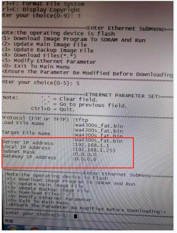

AP型号为 WA4320-ACN-E-FIT
在转换时 IP地址、服务器地址、子网地址、网关不对,正常的话是 192.168.0.1,请问如何解决, 如下图

你这个是瘦AP吧,进入命令行设置不是这样设置的,这个地方设置的地址是TFTP协议用来上传版本用的,可以进行设置和修改,修改的话是直接在后边重新输入一个地址
重新配下就行了

是的,这个AP是瘦的,我现在要转为胖的,但是192.168.1.1这个是修改不了的,这个地方只能按回车,其它都按不了

我就是按照你上面那网址去做的

好的,我再试一下,谢谢你!
