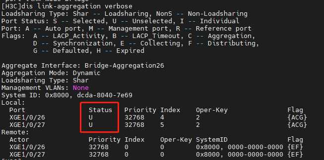

华三s6860与华为ce6855端口聚合不成功
2021-06-22提问
  • 1收藏,4751浏览
华三s6860
interface Bridge-Aggregation26
 port link-type trunk
 port trunk permit vlan all
 link-aggregation mode dynamic
interface Ten-GigabitEthernet1/0/26
 port link-mode bridge
 port link-aggregation group 26

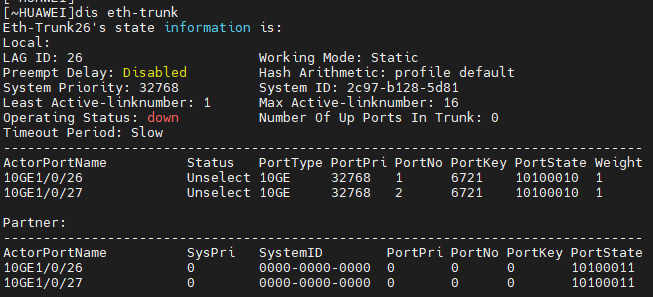

华为
interface Eth-Trunk26
 port trunk allow-pass vlan 2 to 4094
 mode lacp-static
 interface 10GE1/0/26
 eth-trunk 26
 device transceiver 10GBASE-FIBER
 interface 10GE1/0/27
 eth-trunk 26
华三侧改成动态聚合
华三侧本来就是dynamic

华三 undo link-aggregation mode dynamic  华为undo  mode lacp-static 后也不能生效。华三侧仍为Unselected
聚合组未被选中,以下是排查要点,请参考:
1、检查两端聚合组的类型、模式是否一致。
2、检查两端聚合组的配置是否一致。
3、检查两端聚合组下的物理成员端口的配置是否一致。
4、检查两端聚合组下的物理成员端口的速率、双工模式是否一致。
5、检查两端STP的端口状态是否被堵塞了。
6、看下S6860的软件版本是否最新,可考虑升级到最新。
