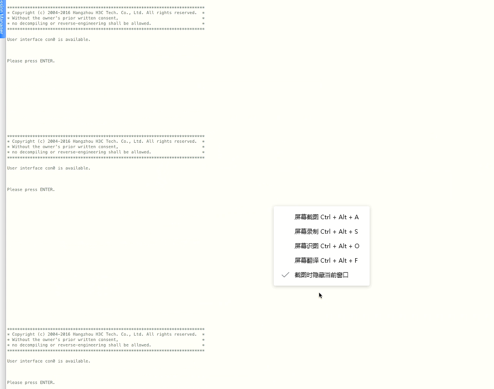

进去了但是不能配置,回车一直都是弹出这个画面

这种一般是ap注册到ac了导致的。可以尝试从ac侧或者telnet/ssh方式登录设备即可。
或者最笨的办法就是下点电重启。。。
当然会影响连接到这个ap的客户端使用。。。。

换个console线看下是否能登录。
CRT的波特率设置为9600,各项流控选项都去掉。
其次更换其他版本的CRT看下是否能登录。
如果是FIT AP注册到AC上,需要在AC上通过telnet跳转:
 [H3C]probe
 [H3C-probe]wlan ap-execute all exec-console enable
换了条线也一样,这条线调试其他设备都没问题的,我按了复位键,ap还是这样子,使用console有时候能上去有时候不能上去,可能是我之前的AC没有连上去导致的,非常感谢

瘦ap吗,试试在AC上开启一下con功能
[AC]probe
[AC-probe]wlan ap-execute AP名字 exec-control enable
AP的缺省登陆密码为h3capadmin
是的我这个是瘦ap,为什么有时候可以console有时候不行,现在进去了总是重复%Apr 26 12:06:12:588 2000 WA2620i-AGN WMSH/6/WMESH_EXIT_ZERO_CFG_STATE: The device has exited zero configuration state. %Apr 26 12:06:17:589 2000 WA2620i-AGN WMSH/6/WMESH_ENTER_ZERO_CFG_STATE: The device has entered zero configuration state.%Apr 26 12:06:17:589 2000 WA2620i-AGN WMSH/6/WMESH_ENTER_ZERO_CFG_STATE: The device has entered zero configuration state.
