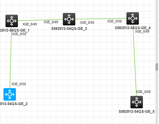

GE1交换机g0/49和g0/50端口是trunk,允许2到400vlan通过 并划分vlan2到90
GE2g0/50端口是trunk允许2到400vlan通过 上pc能固定IP连上网 并划分vlan2到90
GE3交换机g0/49和g0/50端口是trunk,允许2到400vlan通过 并划分vlan2到90
GE5交换机g0/49和g0/50端口是trunk,允许2到400vlan通过 并划分vlan2到90
GE4交换机g0/50端口是trunk,允许2到400vlan通过开启port-security enable 并划分vlan2到90
g1/0/30是access vlan28  port-security enable
port-security intrusion-mode blockmac
 port-security max-mac-count 5
 port-security port-mode autolearn
 port-security mac-address security sticky绑定pc的MAC地址网络不通
GE1是核心交换机划分了vlan28和vlanif172.21.19.254 24
 port-security mac-address security sticky绑定pc的MAC地址网络不通是啥原因,端口换成其他vlan就可以了
那还是端口安全的配置引起的,需进一步检查端口安全的配置。
或者将端口安全的配置给undo掉后看下是否能获取到IP地址。

哪个交换机无法获取DHCP
GE5开端口安全的也是GE5
