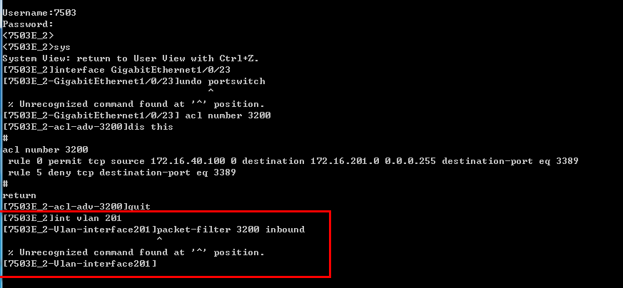

如何所示,配置ACL加入物理端口和vlan if接口都出错,实在是没办法了,请大佬们帮忙看看,最好是能精准解决问题,有代码最好;另外有没有其它方法命令替代,谢谢。
切换为3层口使用port link-mode route命令看下,undo portswitch好像是华为交换机端口切换为3层的命令。
dis version看下交换机的版本是多少,老版本的话可考虑使用QOS与ACL联动并下发QOS策略到接口下吧!

版本是5.20 release:6305P03 如果用QOS,怎么下发到接口呀,可否发命令给我看下呀,谢谢

参考命令如下: int gi 1/0/23 qos policy qos inbound qos policy qos outbound quit
得闲饮茶013 发表时间:2021-06-22
port link-mode route 这个命令在interface GigabitEthernet1/0/23 接口模式下也提示出错

这条命令rule 5 deny tcp destination-port eq 3389 在traffic behavior里面是permit 还是deny呀,我都配置好了,还是还是没有起到限制远程的作用
zhiliao_0LFrV2 发表时间:2021-06-22
用deny看下

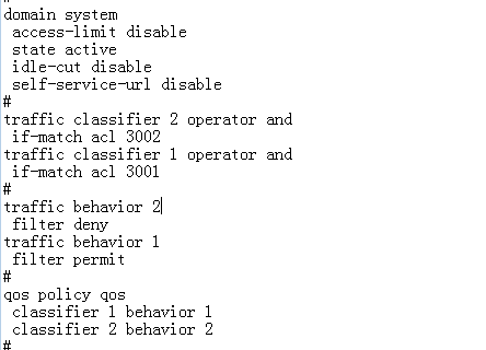

帮忙看下这个配置有没有问题,谢谢: # traffic classifier 3 operator and if-match acl 3200 # traffic behavior 3 filter deny # qos policy qos classifier 3 behavior 3 qos apply policy qos inbound qos apply policy qos outbound
从反馈的配置来看,已经创建了QOS流和动作,并绑定到了QOS策略及下发,没有问题。
