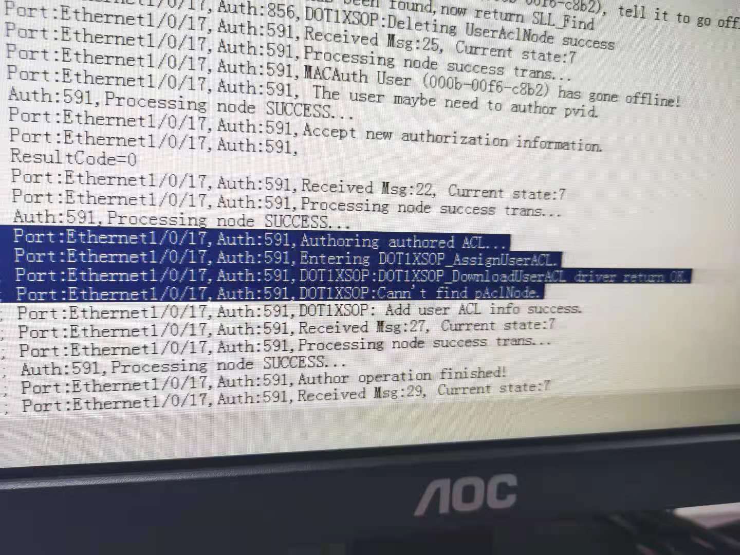

dot1x认证通过后会使用交换机的acl上网。
目前有17个用户使用dot1x认证,其他都正常,但是有一个会出现通过认证无法上网的问题,通过debug发现不正常的端口提示以下错误:
由于有ACL,检查下ACL内是否已经放通。
其次检查终端的IP地址是否已经配冲突了。
看下客户端的INODE权限是不是有问题
