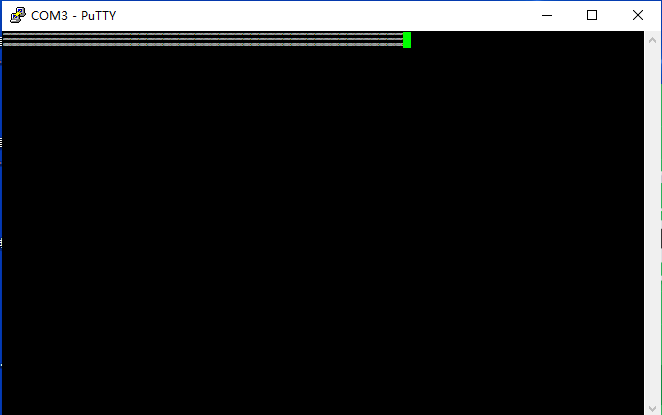

公司一共5个AP,使用第三方绿联USB转console口的线连接后,终端配置端口显示乱码,换过客户端和电脑,都一样,不知道咋回事,这个配置线接H3C交换机正常。

谢谢,目前可以确认的是:
***.***口没选错,因为同样的笔记本,控制线,连接H3C交换机就正常。
2.波特率等其他参数都按照文档配置,也没错。
现在怀疑的是可能线不兼容了,但是既然交换机可以,为啥AP不行。。。
乱码是这样的:
问题已经解决了。使用原厂的配置线就可以了。
