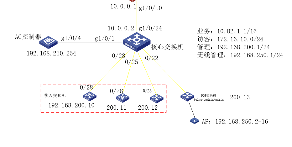

无线共有两个SSID,
1.访客yonyou-vistor:密码认证,
2.业务yonyou:本地portal认证
部分用户无法portal认证,密码正常使用。在现场发现部分手机(苹果华为小米都有发现)portal认证连接后无法连接网络,刷新浏览器、微信后有时可以连接网络,但是还会断开。已影响正常办公使用
(portal认证后下线时间较长,并未弹出认证窗口)

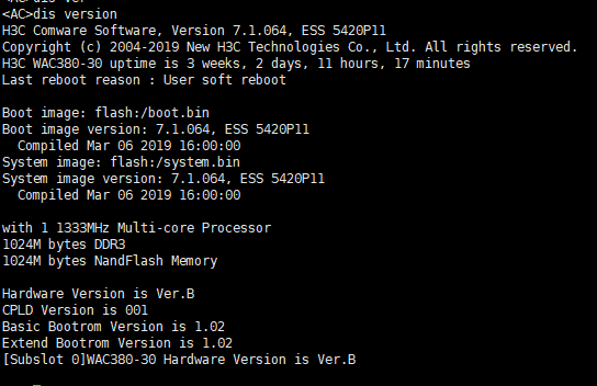

您好,以下参考
1、升级版本
2、无线优化,以下是参考链接:
https://www.h3c.com/cn/d_201912/1255028_30005_0.htm
部分终端无法上网,以下是排查要点,请参考:
1、检查DHCP内的IP地址是否足够使用。
2、使用不加密的套件看下是否能链接上。
3、检查AP或AC内是否配置了黑白名单或其他接入认证的部署。
4、看下AC的软件版本是否最新,可考虑升级到最新。
