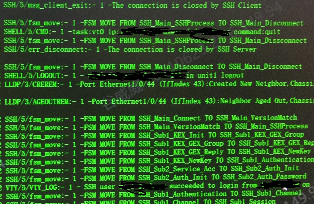

ssh告警如下,一直产生,CPU上升 这是什么导致的
可能开启了debug,关闭看下。
其次看下有LLDP邻居建立和解除的信息,如果也频繁出现,进一步检查物理链路是否正常,是否有可能存在环路。
针对SSH的登录安全,可以配置ACL指定允许特定IP能通过SSH登录设备。
另外看下交换机的软件版本是否最新,可考虑升级到最新。
