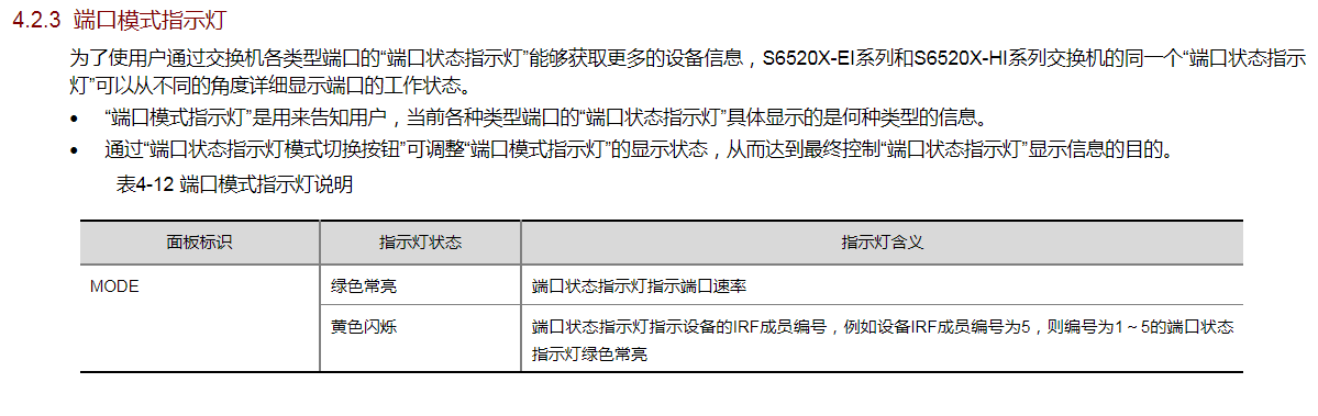

6520X-EI上面mode灯一直在闪,是故障吗?
粉丝:15人 关注:5人
再按一次,变绿了就不闪了
以下是mode指示灯的说明清单:
4.2.3  端口模式指示灯
为了使用户通过交换机各类型端口的“端口状态指示灯”能够获取更多的设备信息,S6520X-EI系列和S6520X-HI系列交换机的同一个“端口状态指示灯”可以从不同的角度详细显示端口的工作状态。
·     “端口模式指示灯”是用来告知用户,当前各种类型端口的“端口状态指示灯”具体显示的是何种类型的信息。
·     通过“端口状态指示灯模式切换按钮”可调整“端口模式指示灯”的显示状态,从而达到最终控制“端口状态指示灯”显示信息的目的。
表4-12 端口模式指示灯说明
面板标识
指示灯状态
指示灯含义
MODE
绿色常亮
端口状态指示灯指示端口速率
黄色闪烁
端口状态指示灯指示设备的IRF成员编号,例如设备IRF成员编号为5,则编号为1~5的端口状态指示灯绿色常亮
检查是否有部署了IRF,并dis irf看下状态是否正常。
粉丝:3人 关注:1人
参考
粉丝:8人 关注:2人
参考:http://www.h3c.com/cn/d_202010/1346913_30005_0.htm
