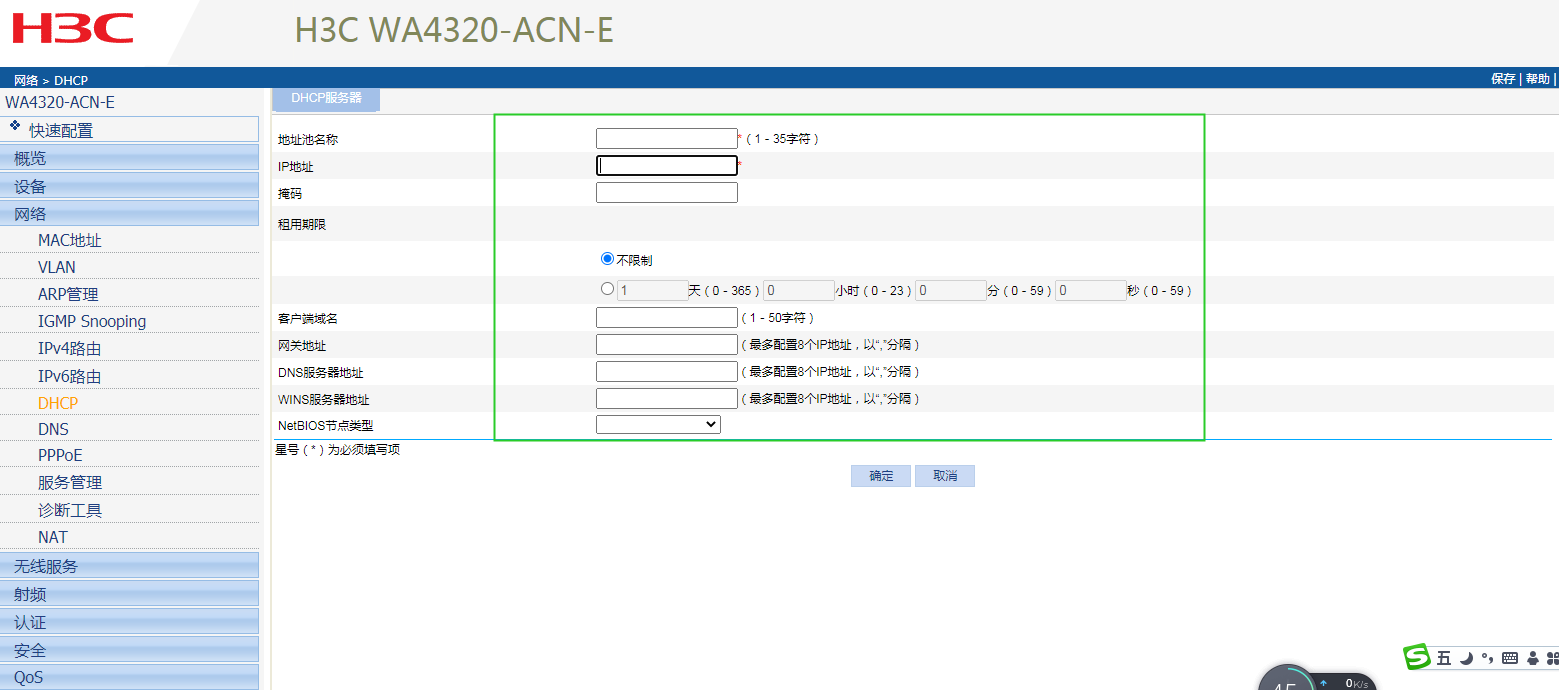

请问如何设置 WA4300-ACN-E 的 DHCP的地址池范围,如图

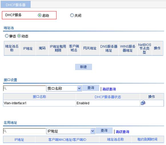

(1)      启动DHCP服务。
步骤1:在导航栏中选择“网络 > DHCP”,默认进入“DHCP服务器”页签的页面。
步骤2:如下图所示,选中DHCP服务“启动”前的单选按钮完成操作。
图6-7 启动DHCP服务

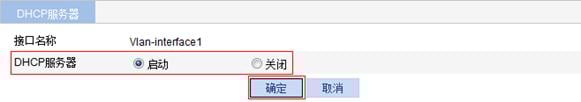

(2)      配置Vlan-interface1工作在DHCP服务器模式。(缺省情况下接口工作在DHCP服务器模式,此步骤可以省略)
步骤1:在“接口设置”中单击Vlan-interface1对应的图标。
步骤2:如下图所示,选中DHCP服务器“启动”前的单选按钮。
步骤3:单击<确定>按钮完成操作。
图6-8 配置Vlan-interface1工作在DHCP服务器模式

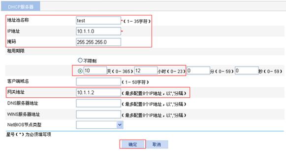

(3)      配置DHCP服务器的动态地址池。
步骤1:在“地址池”中默认选中的是“动态”前的单选按钮,单击<新建>按钮。
步骤2:进行如下配置,如下图所示。
·              输入地址池名称为“test”。
·              输入IP地址为“10.1.1.0”。
·              输入掩码为“255.255.255.0”。
·              输入租用期限为“10”天“12”小时“0”分“0”秒。
·              输入网关地址为“10.1.1.2”。
步骤3:单击<确定>按钮完成操作。
图6-9 置DHCP服务器的动态地址池

zhiliao_i9qifR 知了小白
你好,上面给的例子没有说明动态分配一个范围内的例子,例如,我的 AP 的管理地址 interfce vlan-interface 1  为 192.168.1.99  我想要动态分配的 IP地址范围为  192.168.1.100~192.168.1.200,这个怎配置呢?
