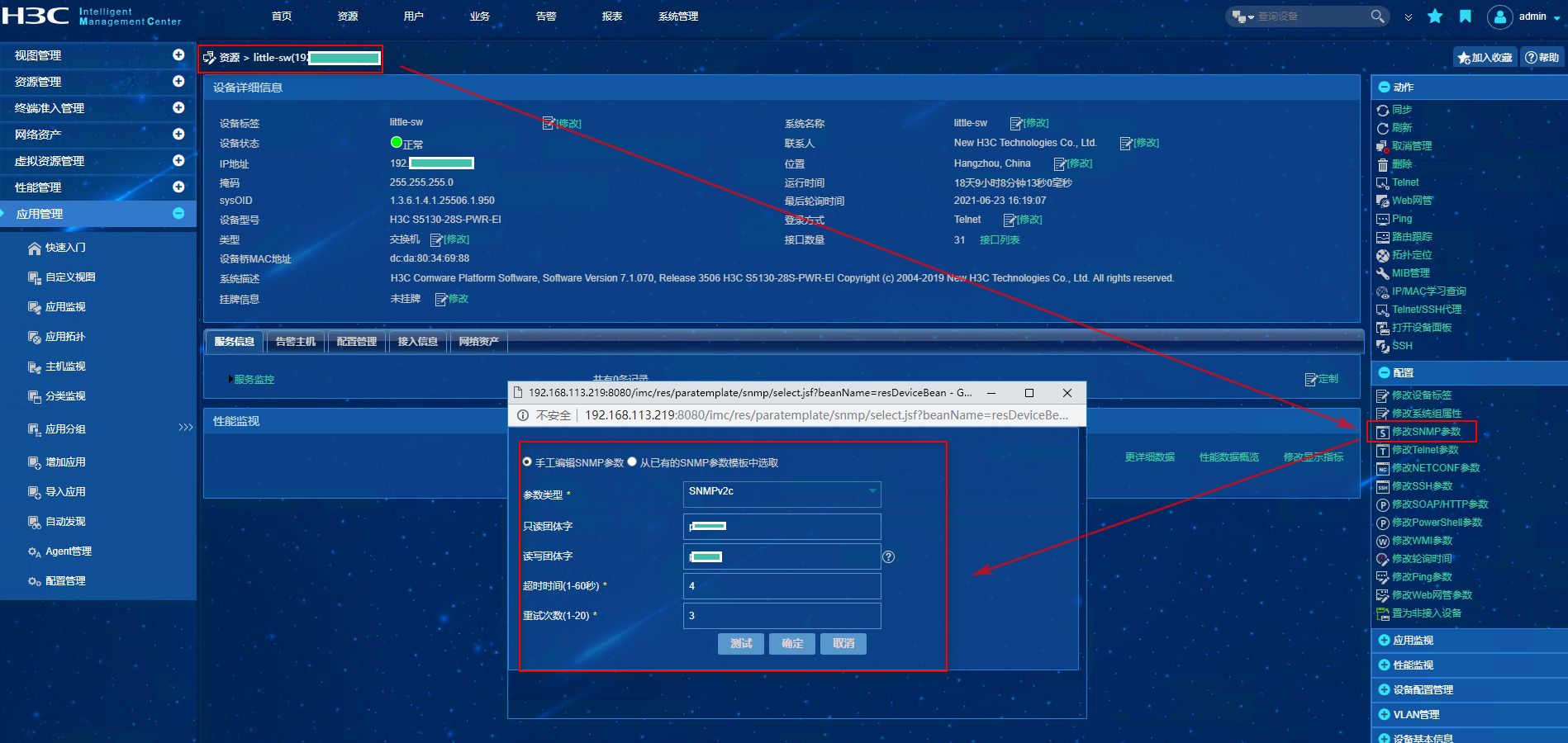

请问一下imc的SNMP配置在那个位置?
如果是配置单台设备的snmp,可以在导航栏搜索这台设备的IP,然后在“配置”这里“修改snmp参数”
paner 九段
粉丝:36人 关注:3人
配置位置示意见下:
