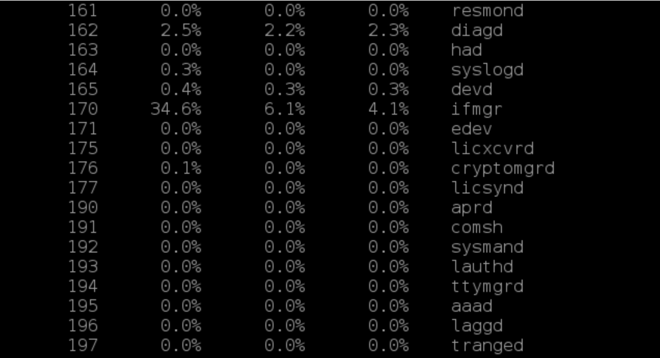

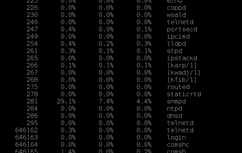

交换机配置了SNMP,今天通过IMC观察到CPU忽高忽低,检查交换机发现snmpd和ifmgr每隔五分钟左右占用CPU会瞬间升高,持续五秒左右恢复正常。
