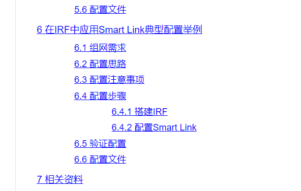

以下是smart-link的配置案例链接,包含有MSTP的配置,请参考:
https://zhiliao.h3c.com/theme/details/76926
