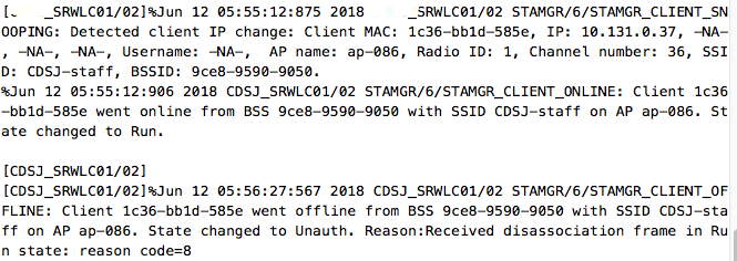

无线客户端拿不到IP地址,本地转发
2018-06-11提问
  • 1收藏,3700浏览
JC 零段
dhcp没有问题,链路没问题
客户端拿不到地址。

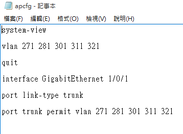

交换机接口配置

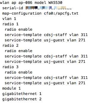

AC上的配置
map的配置

1.AC服务模板试图下需要添加client forwarding-mode local vlan x
2.map文件中vlan不连续不能这样配置
vlan 271
vlan 281
