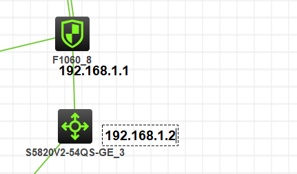

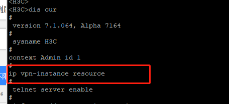

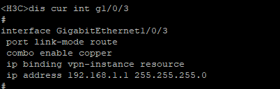

具体配置如下截图,在防火墙互联接口加了resource 实例后互联地址不通,在防火墙上如何让加了VRF实例的互联地址可以Ping通?
1.FW侧配置
VPN实例
安全域配置
接口地址

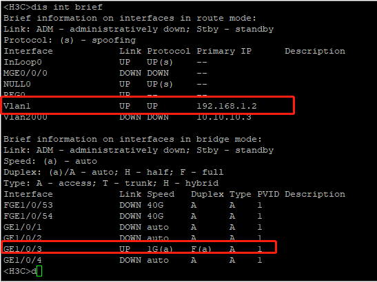

2.交换机侧配置

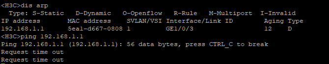

交换机ping不通互联端口地址,防火墙去掉实例后就可以ping通
加了VPN实例以后不通,以下是排查要点,请参考:
1、检查端口或虚接口是否已绑定VPN实例。
2、检查路由配置部分是否已绑定了VPN实例。
3、检查安全策略或域间策略里面的ACL、对象策略之类的是否已绑定了VPN实例。

你加了VRF  ping的时候就要带VRF去ping 你这样ping是用默认的VRF去ping,能通就有鬼了。
如何带vrf ping
f(x) 发表时间:2023-06-18 更多>>
我是带了了VRF去ping也不通
zhiliao_G5sPE 发表时间:2021-06-24
