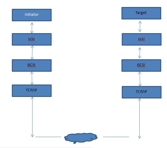

交换机实现的是IP层网络转发,iscsi是由scsi演变而来,是scsi可以跑在以太网上,要配置iscsi是要在软件上配,比如在Windows添加iscsi存储,交换机在这里的校色是负责你的网络层可以通讯
叫我靓仔 发表时间:2021-06-24
看我共享的这张图,交换机实现的是tcp/IP层

谢谢您!我可不可以理解为,对于交换机来说跑iscsi协议和其他以太网报文其实都是一样的?
zhiliao_E2kQz1 发表时间:2021-06-24
对的,上层应用层已经把scsi封装成普通的IP报文了,ISCISI就是普通的IP报文
