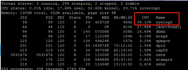

客户发现syslogd占用CPU很多,接入console线登录设备发现一直在跳SSL VPN相关的日志,想问问大佬们有没有啥好的解决办法,建不建议关闭日志。

建议关闭日志,同时升级设备软件版本观察

可以调整日志输出等级:http://www.h3c.com/cn/d_202103/1390272_30005_0.htm#_Toc65531301 1.1.2 日志信息的等级 日志信息按严重性可划分为如表1-1所示的八个等级,各等级的严重性依照数值从0~7依次降低。在系统输出信息时,所有信息等级高于或等于配置等级的信息都会被输出。例如,输出规则中指定允许等级为6(informational)的信息输出,则等级0~6的信息均会被输出。 表1-1 日志信息等级列表 数值 信息等级 描述 0 emergency 表示设备不可用的信息,如系统授权已到期 1 alert 表示设备出现重大故障,需要立刻做出反应的信息,如流量超出接口上限 2 critical 表示严重信息,如设备温度已经超过预警值,设备电源、风扇出现故障等 3 error 表示错误信息,如接口链路状态变化等 4 warning 表示警告信息,如接口连接断开,内存耗尽告警等 5 notification 表示正常出现但是重要的信息,如通过终端登录设备,设备重启等 6 informational 表示需要记录的通知信息,如通过命令行输入命令的记录信息,执行ping命令的日志信息等 7 debugging 表示调试过程产生的信息

SSL VPN的用户登录日志可以关闭吗? log user-loign enable这条可以undo吗?
zhiliao_Zgg 发表时间:2021-06-24
[ROUTE]undo sslvpn log enable 看下

好像有显著减少

CPU使用率高,以下是排查要点,请参考:
1、dis logbuffer看下是否有相应的日志反馈。
2、另外看到syslogd这个进程利用率高,可以尝试undo info-center enable关闭信息中心看下是否能降低。
3、其次看下路由器的软件版本是否最新,可考虑升级到最新。
