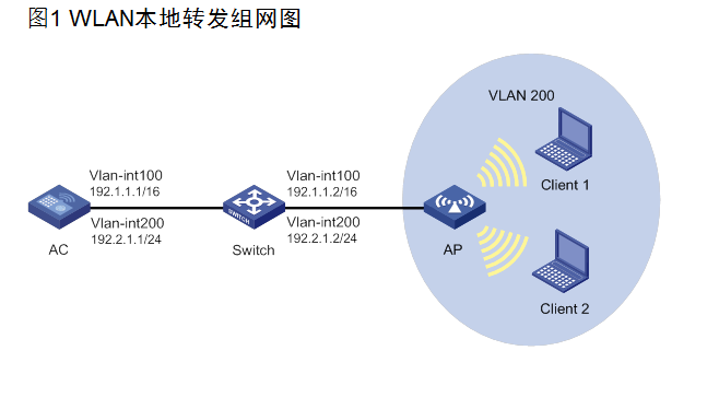

1  组网需求
如图1所示,Switch作为DHCP服务器为AP和Client分配IP地址,其中AP与AC使用VLAN 100建立CAPWAP隧道,Client使用VLAN 200接入无线网络。现要求:在AC上配置本地转发功能,使Client的数据流量不经过AC,直接由AP转发。
图1 WLAN本地转发组网图
2  配置思路
为了将AP的GigabitEthernet1/0/1接口加入本地转发的VLAN 200,需要AC下发map-configuration文件。
3  配置注意事项
·            map-configuration文件的命令行后面不要出现Tab键或者空格,否则会出现该行配置不成功的情况。
·            AP的配置需要根据具体AP的型号和序列号进行配置。
l      如果有备AC,请务必保证备AC上同步上传了map文件。
4  配置步骤
1. apcfg.txt的配置
说明
apcfg.txt的内容,要求为文本文件,按照命令行配置的顺序编写文本文件上传至AC即可,AC与AP关联后,通过map-configuration命令下发至AP生效。从而完成对AP的配置。
# apcfg.txt配置文件为:
vlan 200
interface GigabitEthernet 1/0/1
port link-type trunk
port trunk permit vlan 200
2. 配置AC
(1)       配置AC的接口
# 创建VLAN 100及其对应的VLAN接口,并为该接口配置IP地址。AP将获取该IP地址与AC建立CAPWAP隧道。
<AC> system-view
[AC] vlan 100
[AC-vlan100] quit
[AC] interface vlan-interface 100
[AC-Vlan-interface100] ip address 192.1.1.1 16
[AC-Vlan-interface100] quit
(2)       配置无线服务
# 创建无线服务模板1,并进入无线服务模板视图。
[AC] wlan service-template 1
# 配置SSID为service。
[AC-wlan-st-1] ssid service
# 配置本地转发模式,开启VLAN 200的本地转发功能。
[AC-wlan-st-1] client forwarding-location ap vlan 200
# 开启无线服务模板。
[AC-wlan-st-1] service-template enable
[AC-wlan-st-1] quit
(3)       配置AP
# 创建手工AP,名称为officeap,型号名称为WA4320i-ACN。
[AC] wlan ap officeap model WA4320i-ACN
# 设置AP序列号为219801A0T78159E09083。
[AC-wlan-ap-officeap] serial-id 219801A0T78159E09083
# 进入AP的Radio 2视图,并将无线服务模板1绑定到Radio 2上。
[AC-wlan-ap-officeap] radio 2
[AC-wlan-ap-officeap-radio-2] service-template 1 vlan 200
# 开启Radio 2的射频功能。
[AC-wlan-ap-officeap-radio-2] radio enable
[AC-wlan-ap-officeap-radio-2] quit
(4)       配置AP的配置文件
# 在AC上将配置文件apcfg.txt下发到AP。
[AC-wlan-ap-officeap] map-configuration apcfg.txt
[AC-wlan-ap-officeap] quit
3. Switch的配置
(1)       配置Switch的接口
# 创建VLAN 100和VLAN 200及其对应接口,并为该接口配置IP地址,其中VLAN 100用于转发AC和AP间CAPWAP隧道内的流量,VLAN 200用于转发Client无线报文。
<Switch> system-view
[Switch] vlan 100
[Switch-vlan100] quit
[Switch-Vlan-interface100] ip address 192.1.1.2 16
[Switch] vlan 200
[Switch-vlan200] quit
[Switch] interface vlan-interface 200
[Switch-Vlan-interface200] ip address 192.2.1.2 24
[Switch-Vlan-interface200] quit
# 配置Switch和AC相连的接口GigabitEthernet1/0/1为Trunk类型,禁止VLAN 1报文通过,当前Trunk口的PVID为100。
[Switch] interface GigabitEthernet 1/0/1
[Switch-GigabitEthernet1/0/1] port link-type trunk
[Switch-GigabitEthernet1/0/1] undo port trunk permit vlan 1
[Switch-GigabitEthernet1/0/1] port trunk pvid vlan 100
[Switch-GigabitEthernet1/0/1] quit
# 配置Switch和AP相连的接口GigabitEthernet1/0/2为Trunk类型,禁止VLAN 1报文通过,允许VLAN 100和VLAN 200通过,当前Trunk口的PVID为100。
[Switch] interface GigabitEthernet 1/0/2
[Switch-GigabitEthernet1/0/2] port link-type trunk
[Switch-GigabitEthernet1/0/2] undo port trunk permit vlan 1
[Switch-GigabitEthernet1/0/2] port trunk permit vlan 100 200
[Switch-GigabitEthernet1/0/2] port trunk pvid vlan 100
# 开启Switch和AP相连的接口GigabitEthernet1/0/2的PoE供电功能。
[Switch-GigabitEthernet1/0/2] poe enable
[Switch-GigabitEthernet1/0/2] quit
(2)       配置DHCP服务
# 开启DHCP功能。
[Switch] dhcp enable
# 创建名为vlan100的DHCP地址池,配置地址池动态分配的网段为192.1.0.0/16,网关地址为192.1.1.2,为AP分配IP地址。
[Switch] dhcp server ip-pool vlan100
[Switch-dhcp-pool-vlan100] network 192.1.0.0 mask 255.255.0.0
[Switch-dhcp-pool-vlan100] forbidden-ip 192.1.1.1
[Switch-dhcp-pool-vlan100] gateway-list 192.1.1.2
[Switch-dhcp-pool-vlan100] quit
# 创建名为vlan200的DHCP地址池,配置地址池动态分配的网段为192.2.1.0/24,为Client分配的DNS服务器地址为网关地址(实际使用过程中请根据实际网络规划配置无线客户端的DNS服务器地址),网关地址为192.2.1.2,为Client分配IP地址。
[Switch] dhcp server ip-pool vlan200
[Switch-dhcp-pool-vlan200] network 192.2.1.0 mask 255.255.255.0
[Switch-dhcp-pool-vlan200] forbidden-ip 192.2.1.1
[Switch-dhcp-pool-vlan200] gateway-list 192.2.1.2
[Switch-dhcp-pool-vlan200] dns-list 192.2.1.2
[Switch-dhcp-pool-vlan200] quit
3.5  验证配置
# Client1和Client2上线获取到地址分别是192.2.1.3和192.2.1.4,通过抓包可以发现ICMP报文不需要经过AC与AP间的隧道封装,直接转发。
图2 本地转发ICMP报文
粉丝:11人 关注:0人
ac+瘦ap模式,ap所有配置都是控制器下发的。无线本地转发,需要下发map文件,放通对应的网段
