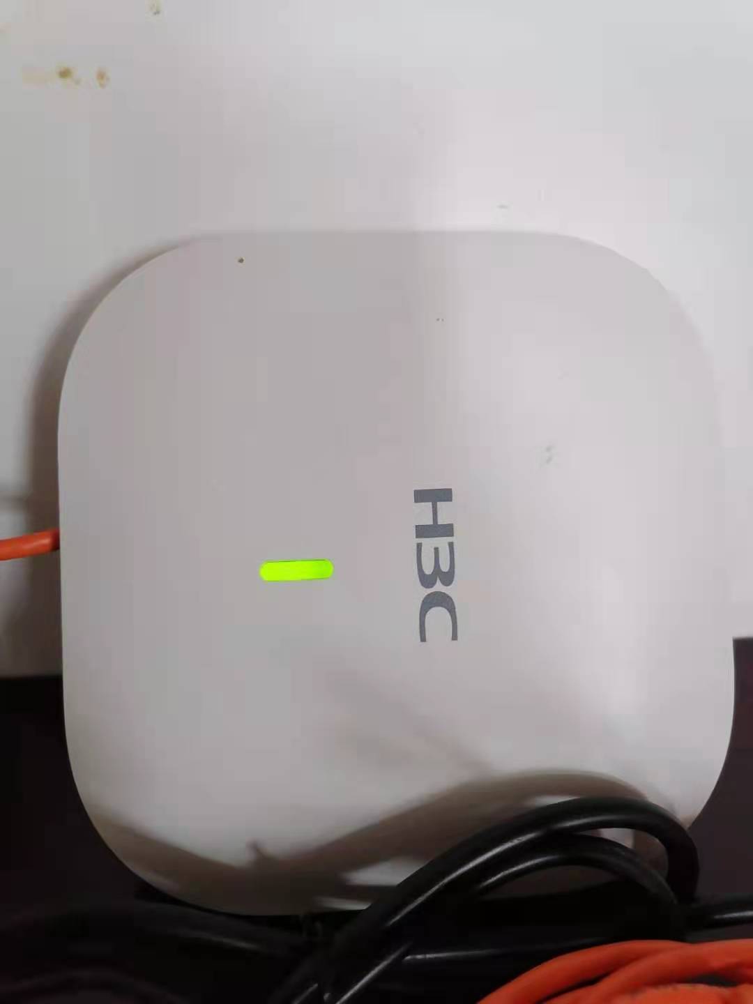

瘦AP    WA4320-ACN-E  一直在启动中(指示灯状态 :绿灯两秒闪一次) ,如下图:

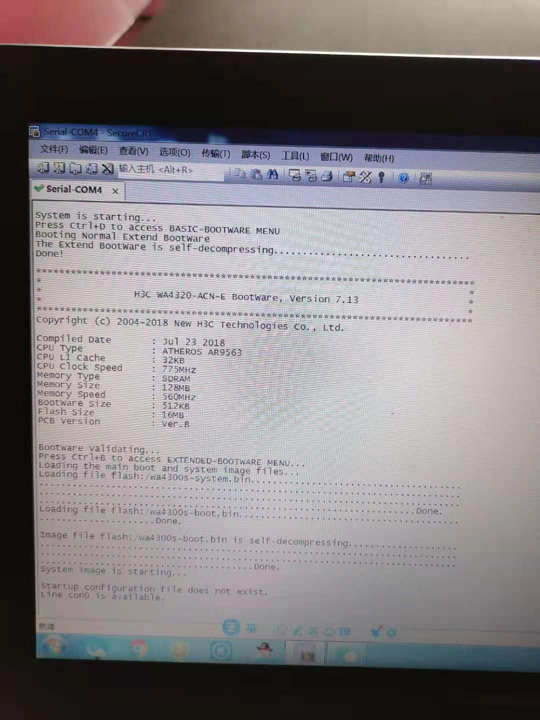

4 个回答
多按几次回车后,按下ctrl+c或ctrl+d看下是否能进入配置界面。
从反馈的截图来看,是没有启动配置文件的初始化提示。

目前看比较像是版本丢失,建议您看下是否可以为这个瘦AP导入版本进行观察

按一下回车可以进行配置,我这里的Ac连了10个 AP(Wa4320-ACN-E),有8个是这样的,一直是启动状态,只有两个正常,按下回车后,终端的提示符是
zhiliao_i9qifR 知了小白
终端提示符是
