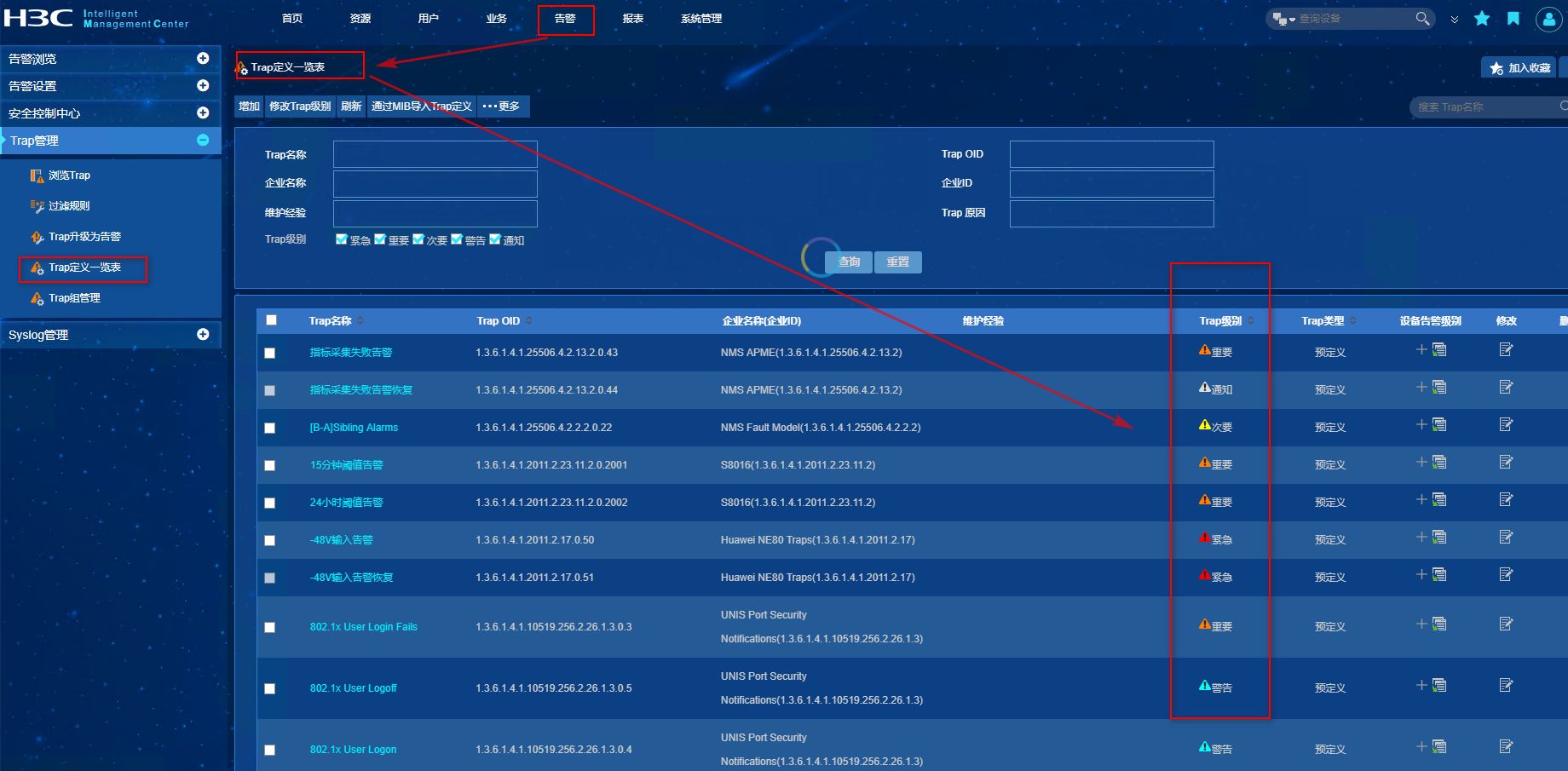

想问一下IMC纳管的设备中严重、重要、次要、警告、事件分别是什么情况下会触发。
paner 九段
粉丝:36人 关注:3人
【告警】-【trap管理】-【trap定义一览表】。依据以及配置位置见下:
在“告警”-“trap管理”-“trap定义一览表”中有预定义的trap级别。可以查看下。
