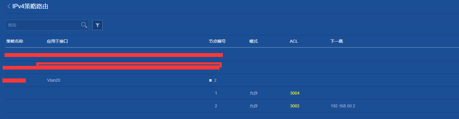

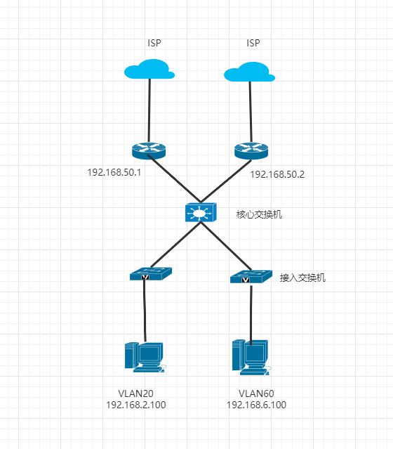

1、所有终端接入默认路由是走 192.168.50.1

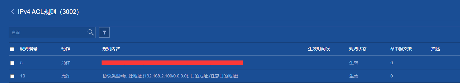

2、设置了策略路由 2.100 走 50.2
3、在设置策略路由之前 vlan20 和 vlan 60 是可以互通的,设置策略路由之后,策略路由下的主机 2.100 与其他vlan主机内网不互通

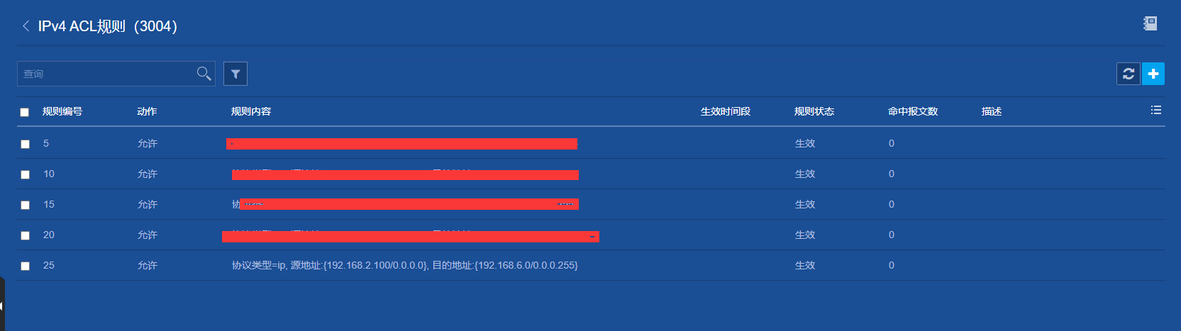

4、在策略路由接口上补充上 ACL 3004 规则 2.100 就可以与其他vlan 通信了
有知道的大佬能解释下这个现象嘛,为什么设置策略路由后,还需要加上ACL 3004 才能与 vlan 60 通信,如果2.100 需要与很多个内网主机通信,那岂不是每个vlan都额外需要配置一条ACL ?

节点一 没有配置转发动作所以走了路由表,可以配置一个粗略的acl解决此问题
策略路由咋写的啊?感觉有点不正常
配置了这个策略路由是达成了目的的,没有问题。就是理解不了为啥两个vlan通信不了,一定要在配置一个acl?

2访问6匹配了节点一,节点一 没有配置转发动作所以走了路由表,可以配置一个粗略的acl解决此问题
