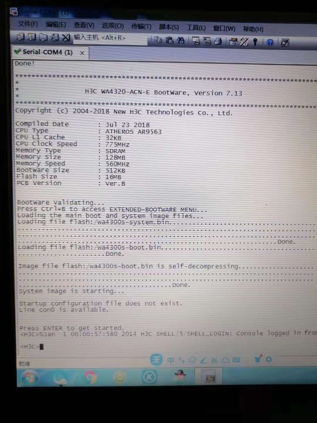

WA4320-ACN-E 瘦 AP 一直在启动中(绿灯两秒闪一次),拔电源重启后终端的图片如下:

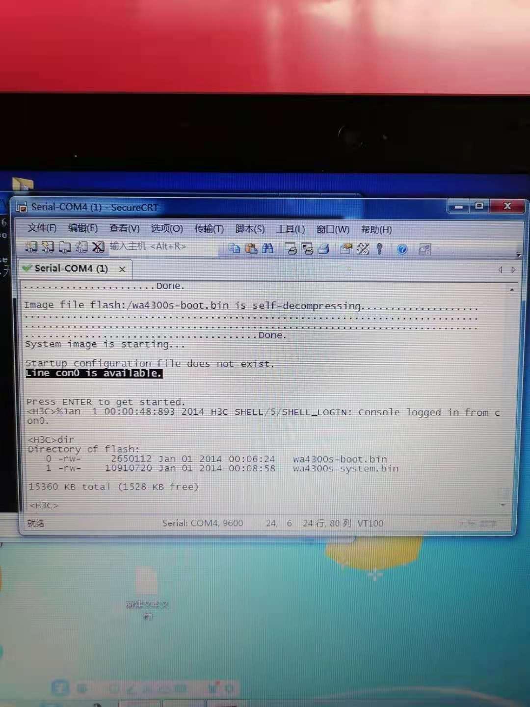

通 命令dir 查到里面的文件如图:
,里面是不是没有 fit.bat 这个文件启动不了?
应该是AP没有上线,AP无法上线,以下是排查要点,请参考:
1、检查AP出来的网线、水晶头是否有问题。
2、检查基础网络是否可达,比如VLAN透传。
3、检查AC内的授权是否足够使用。
4、检查AC的软件版本是否适配AP。
5、检查AC内是否注册了AP的型号和序列号。
6、检查DHCP内的IP地址是否足够使用。
粉丝:105人 关注:1人
这不是正常启动了吗?v7和v5不一样
