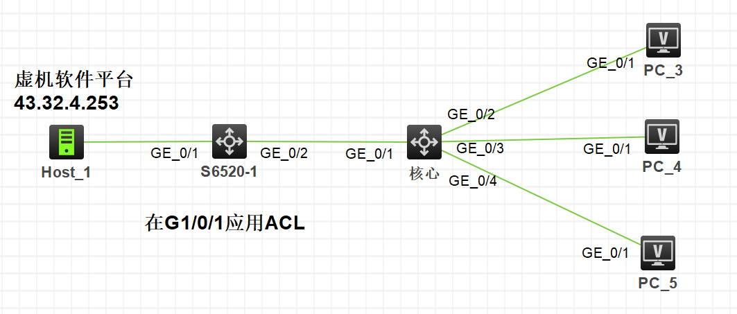

想要使用ACL禁止虚机平台43.32.4.253 对客户端进行扫描,平台通过80端口扫描
创建了acl3000
 rule 0 deny tcp source 43.32.4.253 0 source-port eq www
应用在S6520  出方向
反应没有效果
直接禁止IP看下,然后在调用ACL是进出方向都试下是否能生效。
我会试一下的,可能不是我这边的毛病,对端是其他厂家的,不一定是通过80端口扫描的

应用在GE_0/1的入方向

我进出都应用也可以把,只是禁80 端口

粉丝:5人 关注:1人
流量发起者是虚拟机,所以1口是收到流量,是入方向
