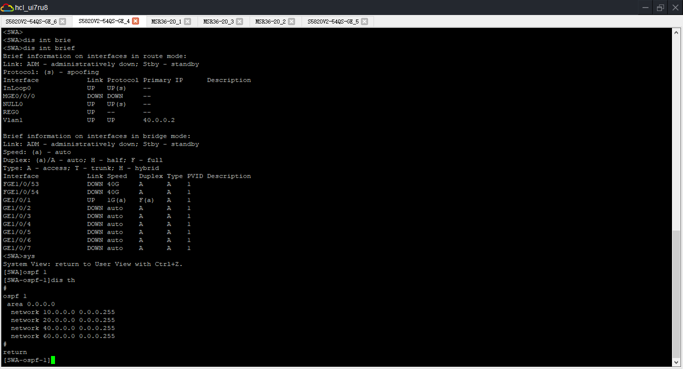

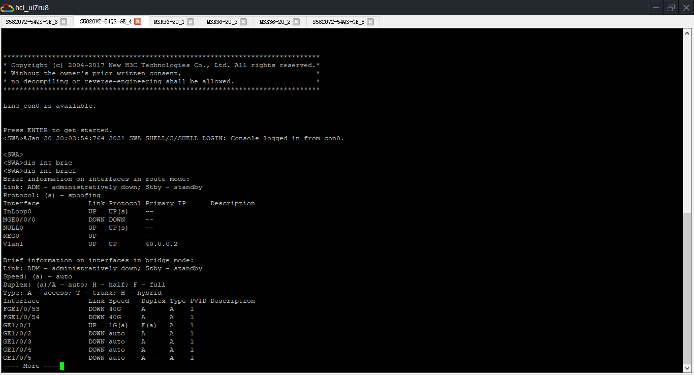

接昨天的问题续,全配OSPF协议,交换机C ping不通交换机A
2021-06-25提问
  • 1收藏,2621浏览

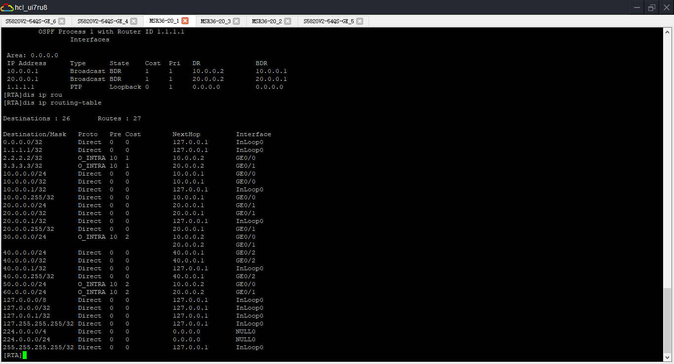

tracert 先跟踪下路由看看
OSPF路由不通,以下是排查要点,请参考:
1、逐个设备dis ospf peer查看邻居是否已建立。
2、检查涉及到的接口和网段是否已在OSPF内通过network进行发布。
3、为了确保路由来回路径一致,双链路上行的,可考虑配置OSPF COST来实现主备。
哇!果然是知了大神啊,问题分析得很准确!太厉害了!偶像啊!因为路由表网段没有自动更新学习,重新把交换机C的网段重新network发布到路由器就可以ping通了。

C是哪个area,A是哪个area,ospf要求非骨干区域直接连接骨干区域,即使不能直接连接,也要通过虚连接的方式直连骨干区域,看看您的组网符合这个要求吗,另外,如果满足了上述要求,双方互相学习到对方的路由了吗
设备全在一个0域里面
