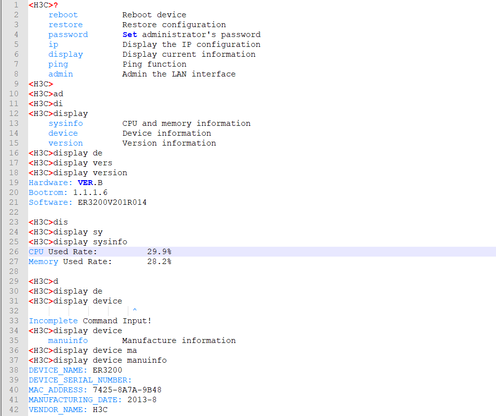

今天路由的web突然无法访问了,我通过console连接路由器后无法进入系统视图可以执行的命令如下 还有路由的相关信息

看下http和https有没有开启
dis cu | i http
看下http和https有没有开启
以上两个命令在普通用户下是无法执行的

亲 我想知道为啥进入不了系统视图

ER系列路由器比较低端只支持简单命令行查看操作。 ER主要是web界面
