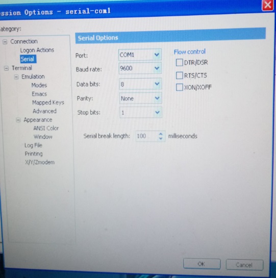

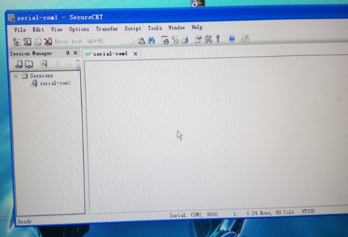

SecureCRT连接成功后回车无反应,也不能输入指令 有谁遇见过这个问题?
,我用的是原装的控制线连接COM.

有可能是你usb口有问题,console线有问题,重新插一下,替换个口试试。当然还有可能设备出问题了,插个别的设备试试,所有可能的地方来做个替换测试吧。
搞定了,能进了,换了三条线行才
