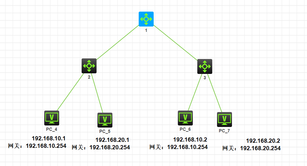

组网如上图所示
假设交换机1下联的交换机2 3 为傻瓜式交换机  傻瓜交换机连接不同网段的设备
需求 :用基于子网的方式实现各网段设备可实现互通
如何能实现各网段互通呢

下联的交换机无法写配置

这个是我在交换机1上的配置
发表时间:2021-06-26 更多>>
[H3C-vlan10]ip-subnet-vlan ip 192.168.10.0 255.255.255.0 [H3C-vlan20]ip-subnet-vlan ip 192.168.20.0 255.255.255.0 [H3C]int range g1/0/1 to g1/0/48 [H3C-if-range]port link-type hybrid [H3C-if-range]port hybrid vlan 10 20 untagged [H3C-if-range]port hybrid ip-subnet-vlan vlan 10 [H3C-if-range]port hybrid ip-subnet-vlan vlan 20
发表时间:2021-06-26
这个是我在交换机1上的配置
发表时间:2021-06-26
