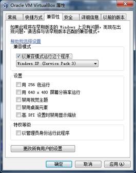

win 7 64位提示HCL   请检查VirtualBox API是否安装正确  ,不能运行,求大神帮忙看下
virtualbox安装了吗?如果仍然有问题,就把virtualbox和HCL都卸掉,官网下载最新的版本HCL,里面自带了virtualbox 5.1.2,都全新安装。
lemon 四段
VirtualBox不兼容导致。修改VirtualBox和HCL的兼容性问题解决。
如果还是不行,建议往HCL邮箱发送邮件确认。

我试过了这种方法,但还是不行

卸载virtual box,重装一下吧。HCL 和 virtual box 安装路径中均不可包含中文字符,建议安装在默认路径,卸载时最好清理下注册表。
找到问题了,是VirtualBox的版本不支持,用4.0的就正常了,多谢了

我都是用的默认安装路径,但依旧是不行
zhiliao_MOB4b 发表时间:2018-06-12
