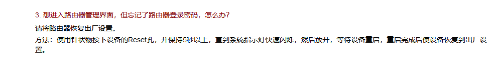

R100是什么型号啊?一般都能恢复出厂呀
将路由器恢复出厂设置看下是否能使用,以下是恢复出厂设置的方法:
方法:使用针状物按下设备的Reset孔,并保持5秒以上,直到系统指示灯快速闪烁,然后放开,等待设备重启,重启完成后使设备恢复到出厂设置。

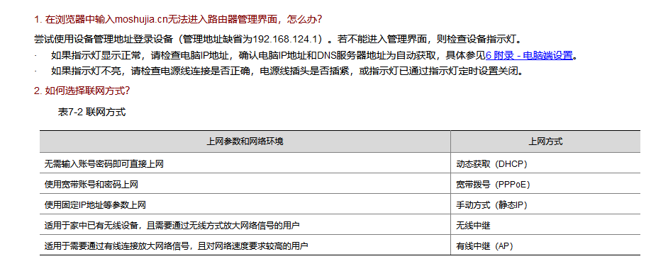

以下是R100的登陆说明,请参考:
2.2  设置上网信息
首次登录或恢复出厂设置后登录设备,需要根据配置向导进行上网设置。具体步骤如下。
1.     运行浏览器(如IE浏览器),在地址栏输入“***.***”或“192.168.124.1”后,按<Enter>键跳转至配置向导界面
以下是用户手册链接:
https://www.h3c.com/cn/d_202104/1400209_30005_0.htm#_Toc69379949
