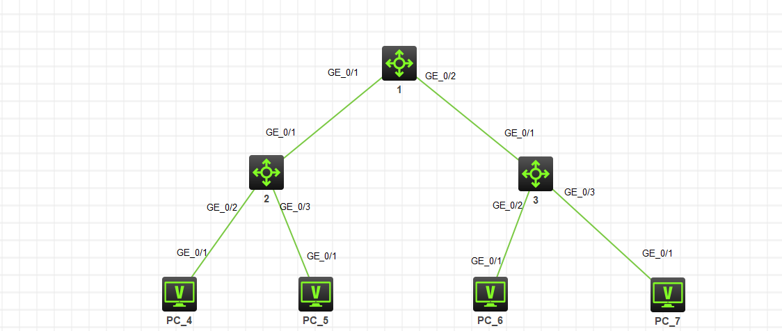

组网如上图所示
假设交换机1下联的交换机2 3 为傻瓜式交换机  傻瓜交换机连接不同网段的设备
需求 :用基于子网的方式实现各网段设备可实现互通
用基于子网的方式如何实现需求 pc获取地址能否使用自动获取的方式获取到对应网段地址
SW1的ge1口划分到一个VLAN
SW2的ge2口划分到另外一个VLAN即可
由于是傻瓜交换机的接入,一个端口一个VLAN就可以了。
做好VLAN的创建和DHCP的部署即可。
这是一个简略图 我的意思是一台三层交换机下联多台傻瓜交换机 每个傻瓜交换机连接不同网段的设备 用基于子网的方式能不能实现各网段互通 实现终端设备能够自动获取到对应网段的地址
