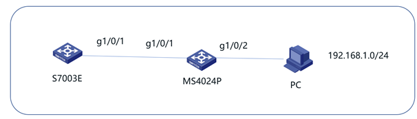

1、组网如下:
2、S7003E 的配置 ( 以 192.168.1.0/24 为例 )

3、MS4024P 的配置 ( 以 192.168.1.0/24 为例 )
sys
vlan 10
port g1/0/2 to g1/0/24
int g1/0/1
port link-type trunk
port trunk permit vlan all
sa f
4、电脑到 MS4024P 的 2-24口,即可自动获取1段的ip
