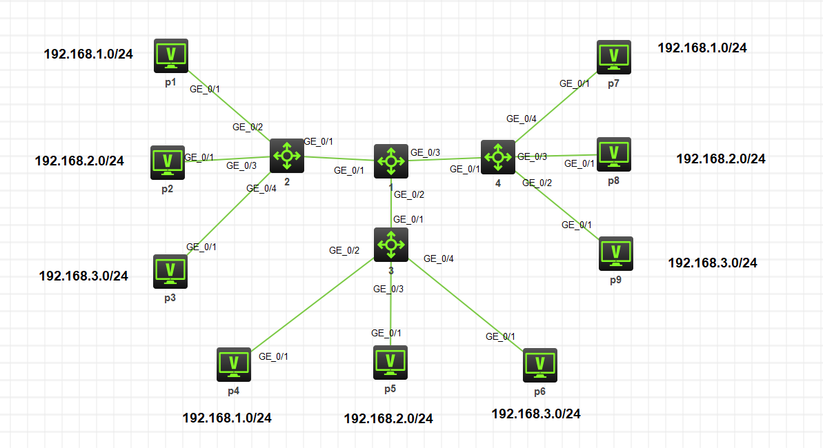

组网如上图所示
交换机1为核心交换机 2 3 4 为接入交换机
每台接入交换机连接三个不同网段的设备
需求:采用基于子网划分的方式 实现各网段互通
求各位大佬指点

1、网关都放在SW1上
2、2、3、4三台接入交换机的接入口分别换分到不同的VLAN即可
通过上联口的时候携带标签呀
发表时间:2021-06-28 更多>>
能具体指导指导吗
发表时间:2021-06-28
说实话,下面傻瓜交换机没办法实现,都是基于vlan的
听见你说达不溜 发表时间:2021-06-28
不可以在三层上配置hy口 允许多个vlan通过吗
发表时间:2021-06-28
你下面傻瓜怎么区分呢
通过上联口的时候携带标签呀
发表时间:2021-06-28
以下是基于IP子网VLAN划分的配置举例,请参考:

对于我这个组网来说 是不是在交换机上配置三个vlan 和对应的三个网段进行绑定 在1-3口下配置与三个vlan的关联
发表时间:2021-06-28
粉丝:2人 关注:0人
可以参考一下这个,:
https://zhiliao.h3c.com/Theme/details/45911
核心下联接口都要设置trunk,接入交换机上划分好vlan
