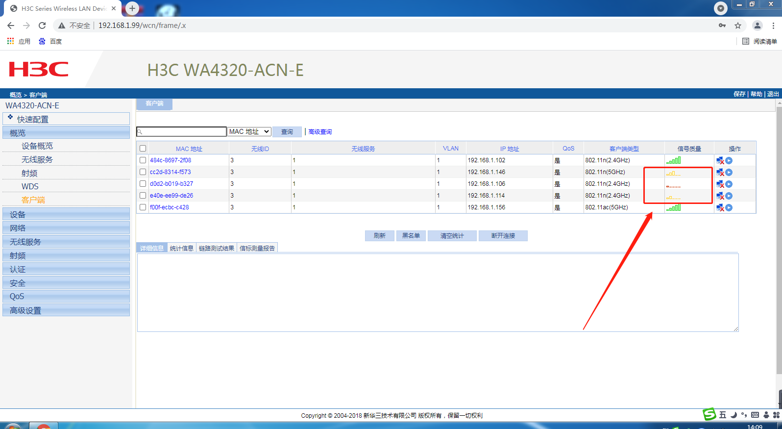

为什么有的手机连到胖AP(WA4320-ACN-E)后是弱信号,如图:

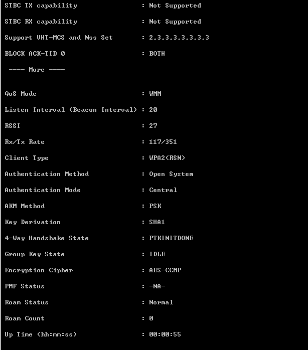

有可能距离ap太远了,dis wlan client verbose看下终端回传的rssi有多大

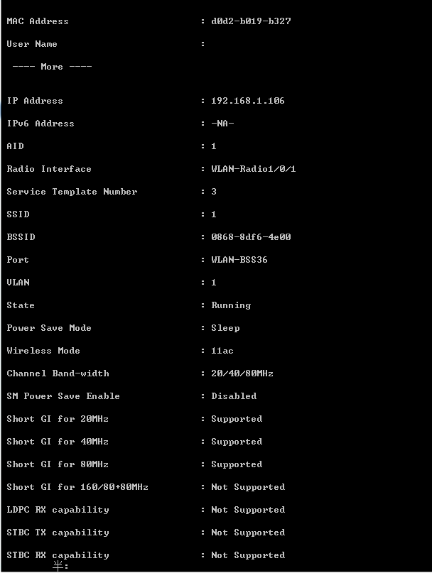

距离不算,就远AP两到三米,中间没有东西开,执行了dis wlan client verbose 这个命令后,如图:
是不是手机休眠状态,上面载图是,显示信息差的那个手机
