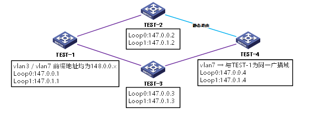

l 本次测试中网络设备仅有4台交换机。
l 所有设备之间均要求要互通,4台网络设备均只可用Loop0地址SSH远程。
l TEST-2、TEST-3为冗余环境,之间任意坏损一台,网络仍能正常互通。
l TEST-1:①配置vlan3,此交换机下联有50台接入设备,接口地址以148.0.0开头。②配置vlan7,此交换机下联有30台接入设备,接口地址以148.0.0开头。③配置互联地址(地址自拟),并通过OSPF于TEST-2/TEST-3互联,区域为0。④配置2个环回地址用于测试。
l TEST-2:①配置互联地址(地址自拟),并通过OSPF于TEST-1互联,区域为1。②配置静态路由与TEST-4互联。③配置2个环回地址用于测试。
l TEST-3:①配置互联地址(地址自拟),并通过OSPF于TEST-1/TEST-4互联,区域为1。②配置2个环回地址用于测试。
l TEST-4:①配置vlan7,此交换机下联有60台接入设备,接口地址以148.0.0开头,并要求与TEST-1的vlan7处于同一广播域。②通过静态路由与TEST-2互联。③通过OSPF与TEST-3互联,区域为2。④配置2个环回地址用于测试。
现场可以使用OSPF路由协议实现互通。
由于有双链路,可以配置OSPF COST来实现链路的主备。
根据现场区域规划的情况,进行OSPF区域的配置和路由的发布。
