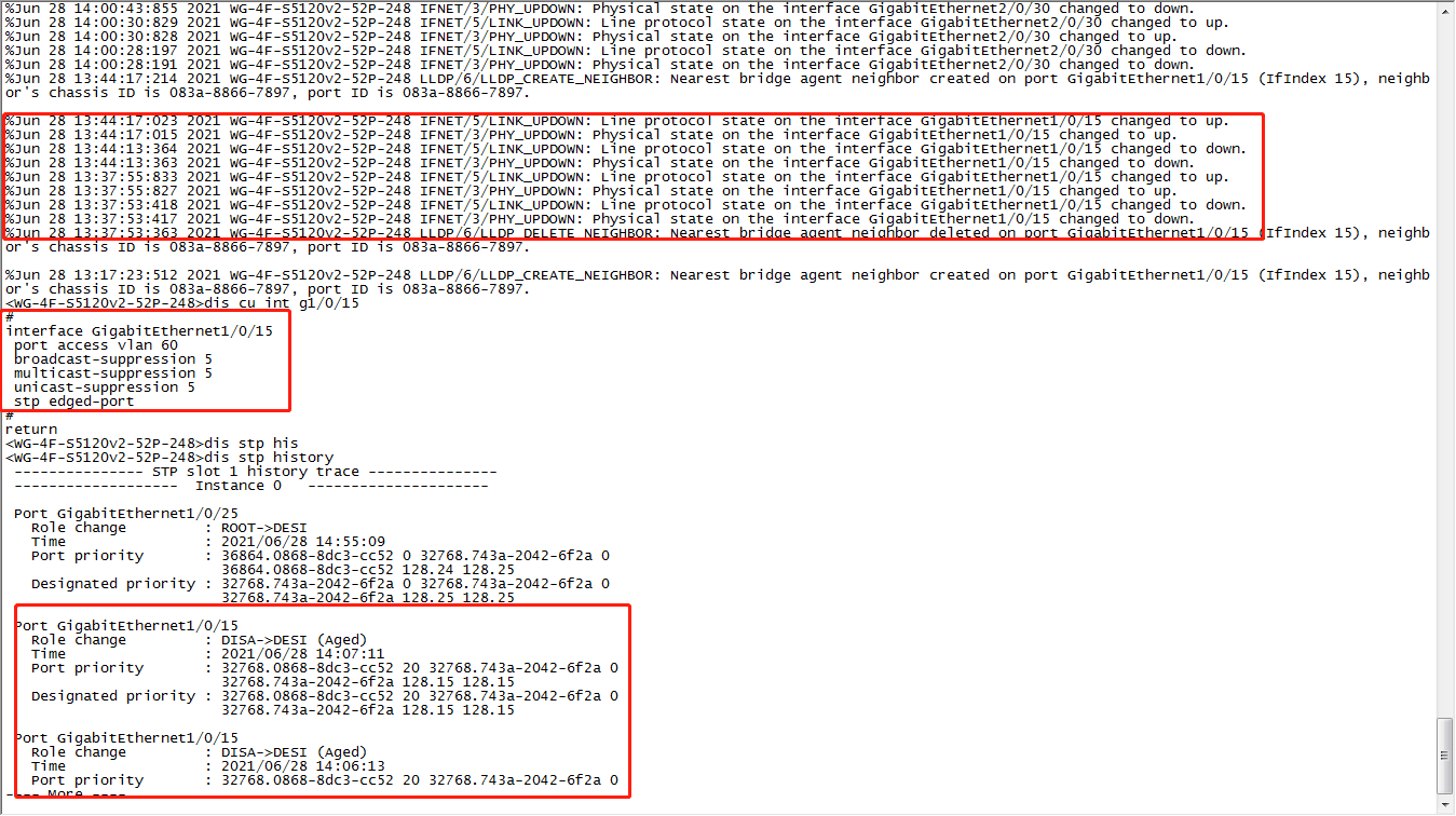

接入层四台交换机多个终端在线端口不停闪断,不知和STP有没关系
端口配置、logbuff日志和stp history如下:

从日志中看是接口物理连接up/down,建议先检查一下接口接线和对端设备

可能是网线问题或者终端网口问题,替换接口,线缆,终端测试一下,看看问题出现在哪里

端口频繁UP DOWN,以下是排查要点,请参考:
1、检查物理链路、端口是否正常。
2、检查是否有可能存在环路。
3、检查STP的配置,是否在网络中能稳定的看到根桥设备。
抓包分析过,stp是很稳定的,也没有环路

你这是物理灯闪,我是说闪断,不停updown
