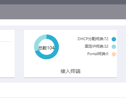

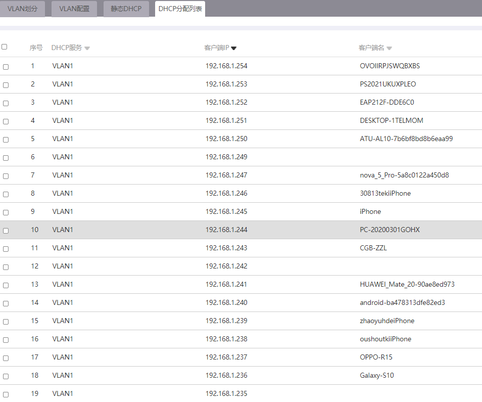

标题问题:DHCP的分配列表(图2)共141,系统信息显示接入终端总数104个(图1),为什么数量对应不起来,是不是有的终端即使下线了,但是租约时间没到,该IP地址不会释放,导致电脑获取不了地址,请专业人士回答一下,我查了百度,有的人说,只要终端下线,即使租约时间没到,该IP就会重新分配
如果前期规划的是24位掩码的IP地址段,IP范围是256个,减去网络号和广播号,只有254可用。
从反馈的 打印机估计150个IP(前100个ip固定给摄像头用了,原来装网的给弄的)来看,250个IP,可能已经分配完了。
如果租约还没到期,是不会回收IP地址的。
IP地址不够用的,可考虑规划下IP地址的分配,从原有的24位掩码修改为23位掩码,这样可以有512个IP,减去网络号和广播号,只有510可用。
您好,租期没过的话,是不会下发地址的,可以释放一下地址池
其次,租期改小一点
