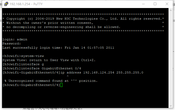

msr2600,在TELNET下 IP ADDRESS 192.168.124.254 255.255.255.0 为什么不能使用
这是二层口

dis cu int gi 0/4是否有port link-mode bridge,如果有,说明是在二层口。
要直接配置IP地址在端口,需要配置为三层口,以下是参考命令:
int gi 0/4
port link-mode route
ip address 192.168.124.254 24
