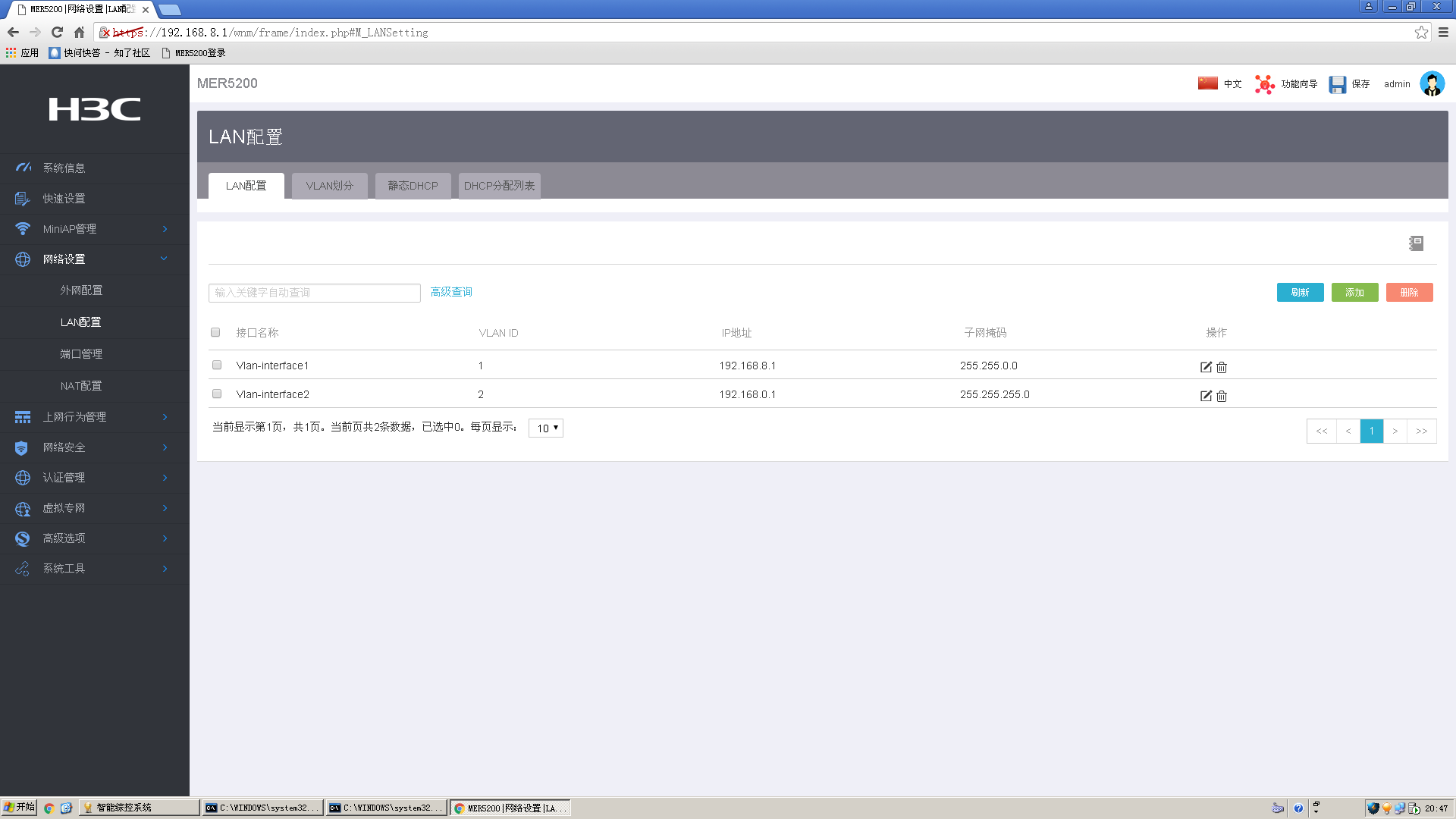

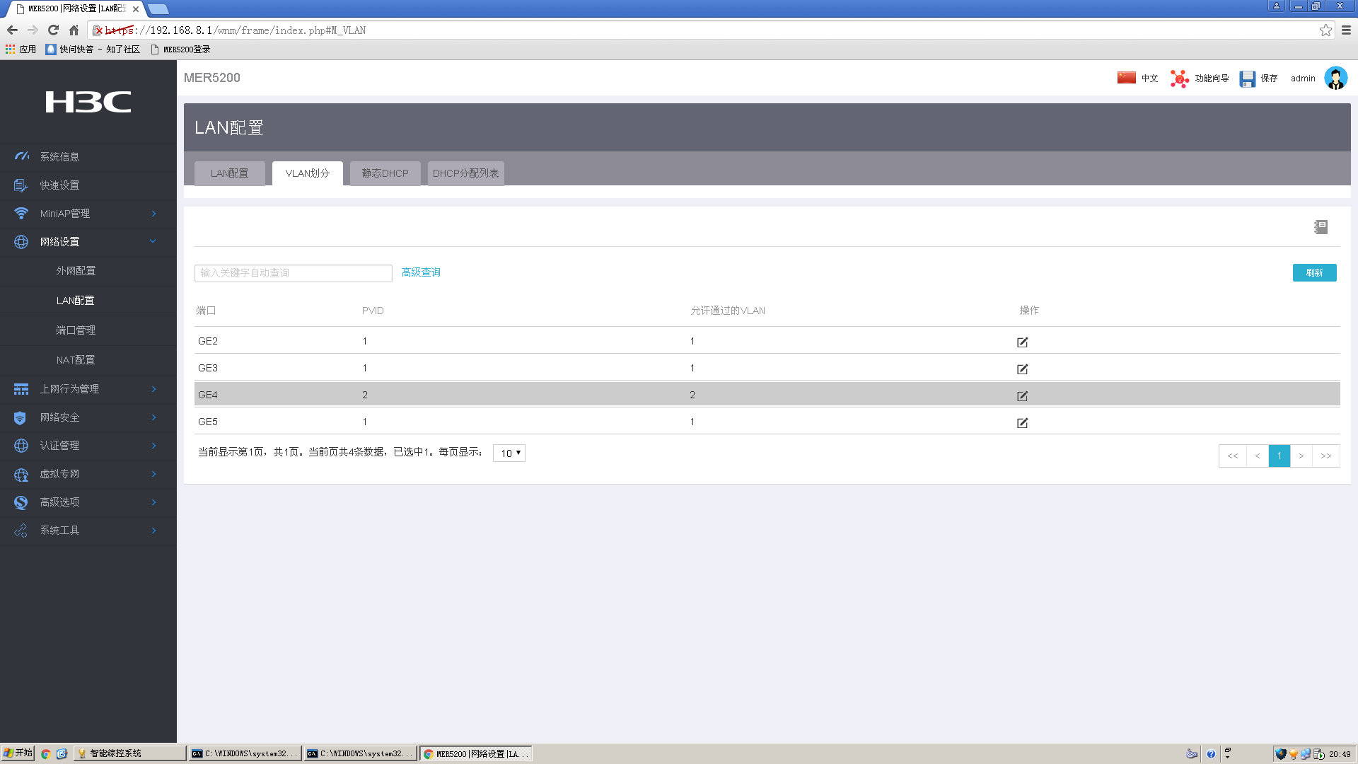

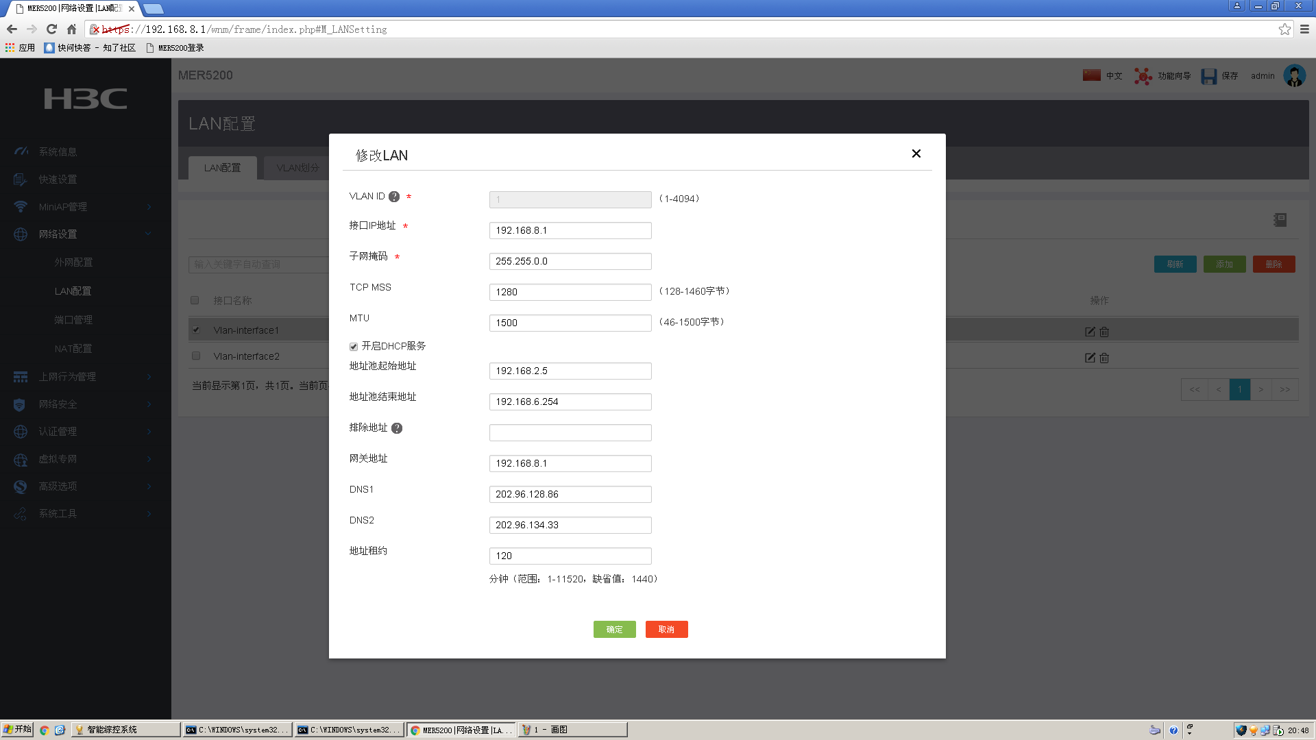

两个VLAN,分别开启DHCP服务,端口4划分到VLAN2,其他端口在VLAN1。请教大佬这样配置后DHCP会不会有冲突啊?就是VLAN1端口下的主机会不会分配到192.168.0.1/24 网段的地址?因为之前一直就默认一个VLAN1 192.168.8.1网段的。VLAN2是准备今晚添加上去给另外一个办公室单独使用。
终端获取到哪个网段地址与上行交换机接口PVID一致,只要控制交换机的接口PVID就可以了

明白了,就是只会是连接端口4的交换机下面的主机会获取到192.168.0.1/24网段对吧,路由器上其他端口下的交换机不受影响。那端口4下的主机可以上外网么?还需要在路由器上配置静态路由吗,好像上外网的是VLAN1接口下的。

回复TimTse2020:
对的,不需要再配置路由了,因为两个网段的网关都在路由器上,是直连路由,直接生效的

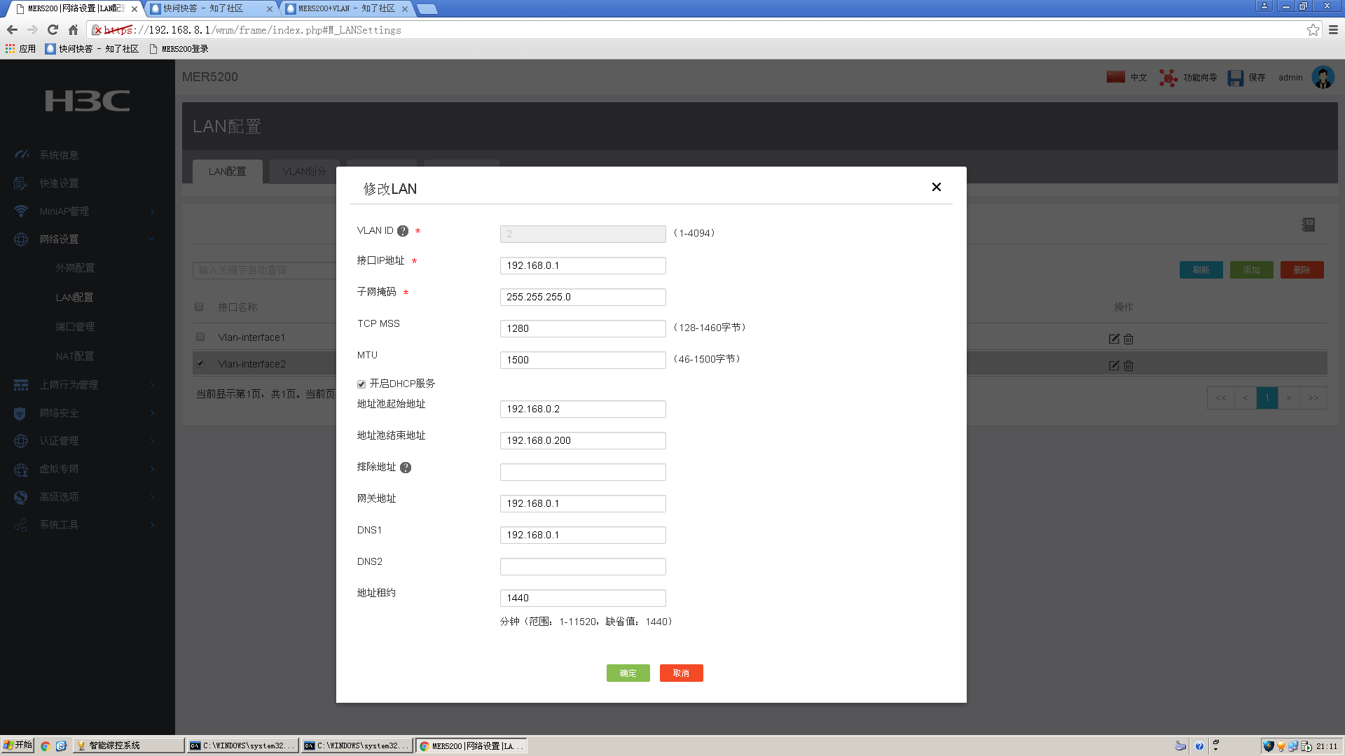

对了大佬,VLAN2下的主机网关192.168.0.1就行了对吧,可以直接出外网。但是无法访问VLAN1接口下的主机,比如服务器什么的,暂时也不需要他们访问服务器。

回复TimTse2020:
是的

抱歉,VLAN2的配置图发错了,补发。
