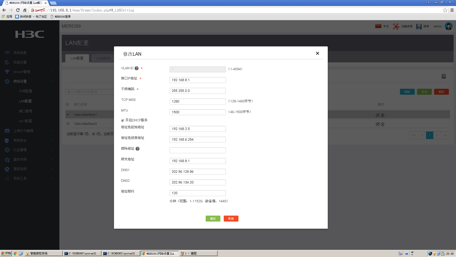

1.目前使用的是双WAN口模式,两个带宽进线,但是网络没有起到叠加的作用,甚至其中一个端口断开后,总体网络就丢失了,不会自动跳到另外一个端口带宽上去。
2.VLAN地址池划分为192.168.1.2-192.168.3.254.但是路由器提示超过上限制。所以VLAN池就设置了192.168.2.2-192.168.3.254,结果发现获取2段地址的电脑不能正常访问我们自己设置的服务器,3段的pc却都访问正常。
ER5200G2地址池最大512个,最好用24掩码,网段太大有广播风暴的可能,双WAN上网想自动切换在界面配置链路检测就可以
ER5200G2不支持链路聚合的端口带宽叠加。
双WAN接入需要配置多WAN工作模式,并设置比例。
提示超过上限就需要重新规划IP地址,确保网段的子网掩码不要小于23位。
哈哈,兄弟我们公司之前也是用的ER5200G2 ,DHCP地址池上限512个,根本不够KTV场所内手机客户使用,周末的时候最多有1000多个客户段要连接。当时我好像是又多划分了2个VLAN,配置不同的网段开启DHCP来解决这个难题的。WAN端口也只支持100M。上个月公司升级到500M商企套餐,直接换了MER5200,全千兆端口,也解决了DHCP最大只有512的限制。
