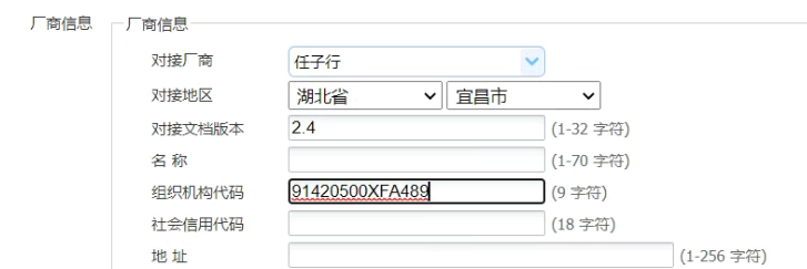

请问一下这里的信息是填任子行的信息吗 还是客户这边的信息
粉丝:8人 关注:2人
客户,参考如下配置指导:

4. 配置无线非经
(1)     添加厂商配置
如图41所示,进入“系统管理>系统设定>无线非经>厂商配置”页面,对接厂商选择<任子行>,其它信息根据要求进行配置,提交配置。
图41 添加厂商配置
