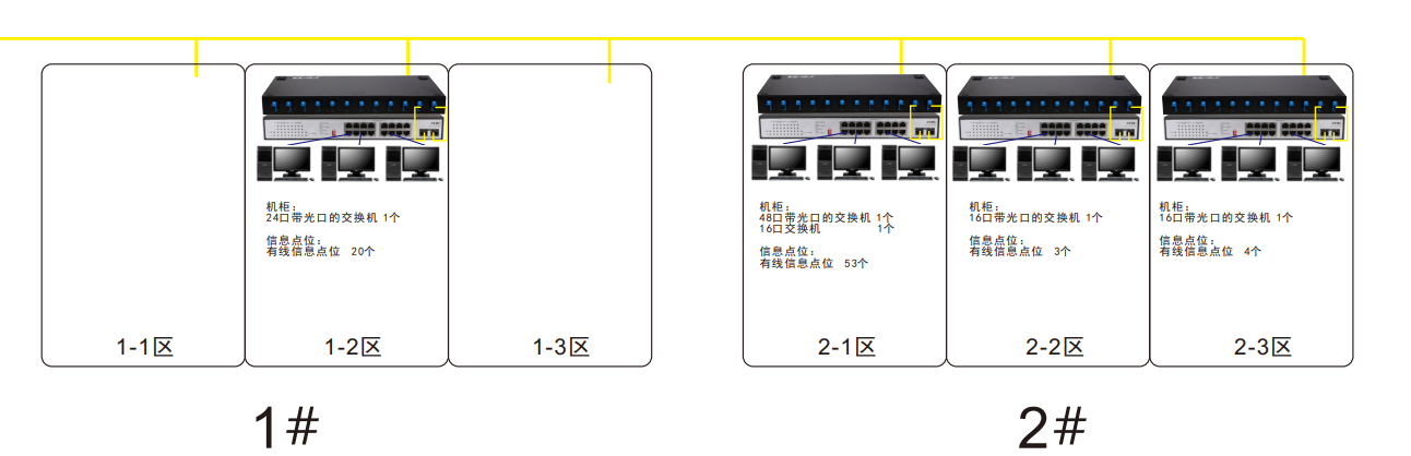

求教大佬们,例如这个图的IP的地址如何合理规划,新手小白,是每个区都划一个网段,还是可以两个区共有一个网段呢

建议按业务划分,一个业务一个网段,如果区域1和2是承载的不同的业务,那就划分两个网段吧
建议按照不同业务划分到不同的VLAN中,实现广播域上的隔离。
不同VLAN之间不能通信,可以使用高级ACL来实现。
得闲饮茶013 发表时间:2021-06-29 更多>>
像一些区域只有一个信息点,也是划分不同的vlan吗
牛奶不加糖 发表时间:2021-06-29
只有一个信息点的这种,可以划分到相邻信息点所属的VLAN中。
用核心交换机作DHCP服务器,需要配置vlanif,但是又要实现不同vlan间不能通信,请问有什么办法实现嘛
您好,根据现场需求,两种方案都可以
